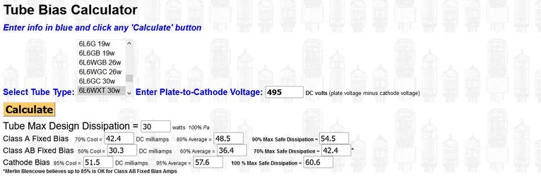

Auf der Unterseite der Power Tube Platine sind die Bias Test points an denen man die Spannung aller 4 Röhren gleichzeitig messen kann und ich habe jetzt mal 125 mV einjustiert. Klingen tut es schonmal sehr gut
Hi zusammen
Ist der EVH 5150 ein Class A oder AB tube amp ?
Im Manual steht auch nichts drin? Ansonsten mal den Hersteller fragen.
Also die Stealth Version scheint eine Class A / B zu sein.
Plate Voltage habe ich 495 V gemessen und der Amp ist derzeit bei 33.7 mA.
Also so wie ich es sehe mittig Toleranz :) Ich werde noch testen wie es sich eher heiss und eher kalt anhört.
