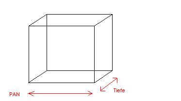

die tiefenstaffelung bezeichnet - sofern ich richtig informiert bin - die dritte dimension im mix. während Du mit den frequenzen quasi das monosignal transparenter machst, mit dem pan das stereosignal auseinanderdröselst, bringst Du mit der tiefenstaffelung eben genau das element in den mix, das benannt wird: tiefe. Du erzeugst räumlichkeit.
moment, ich mal mal wieder ein schönes bild.....
also, in der tiefenstaffelung holst Du instrumente näher an den zuhörer heran oder bringst sie weiter weg... diesen effekt erreichst Du vor allem durch reverb (predelay heißt hier der wichtigste parameter - je weniger predelay, um so weiter weg sind die signale) und durch eq-bearbeitung (weit entfernte signale erscheinen dumpfer). allerdings ist die tiefenstaffelung meiner meinung nach die schwierigste disziplin im mixing.

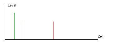

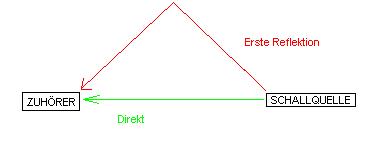

falsch. das predelay muss kürzer sein. warum? das predelay stellt ein, wie viel zeit vergeht zwischen dem eintreffen des direktschalls und dem eintreffen der ersten reflektionen. je näher die signalquelle am zuhörer ist, umso größer ist dieser unterschied, denn die erste reflektion muss einen längeren weg zurücklegen. moment, ich male noch ein bild. ;)
EDIT
so, also:
hier ist das predelay lang, also der zeitunterschied zwischen eintreffen des direktsignals und eintreffen der ersten reflektion ist relativ hoch. die schallquelle ist nahe am hörer.

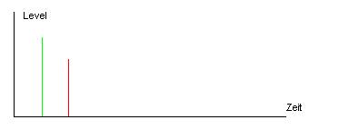

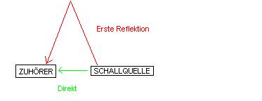

hier dagegen ist das predelay kurz, also der direktschall trifft ein und schon kurz danach die erste reflektion. die schallquelle steht weiter weg.

der parameter des predelay bezeichnet also wirklich die zeitliche distanz zwischen dem eintreffen des direktsignals (grün) bis zum eintreffen der ersten reflektion. und je mehr zeit dazwischen vergeht, desto näher ist die schallquelle. umgekehrt freilich genauso. ;)
