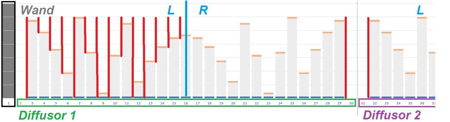

Wenn du die Möglichkeit hast, deine Rückwand zu bearbeiten, ist ein Diffusor empfehlenswert. Am Besten optimiert auf die Breite zugeschnitten, mit einer ganzzahligen Teilung und Zahl von Elementen, dass die Wände wie Spiegel wirken und die Abstände eingerechnet sind. Das habe ich in unserem ersten Studio so gemacht, inklusive einer öffnenden Türe. Dann muss man so planen, dass die Leerstellen am Türrahmen sind.

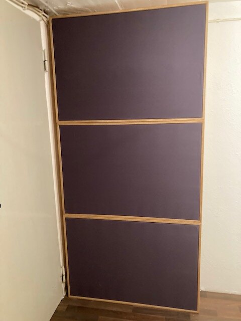

Guckst du hier
Das ist ein einfacher Holzkasten, innen drin Sonorock mit Gartenflies und Molton bespannt... Weitere Informationen findest du in den Thread. Ich vermute, das ist auch günstiger wie Basotec. Nur als mögliche Idee zu verstehen.
