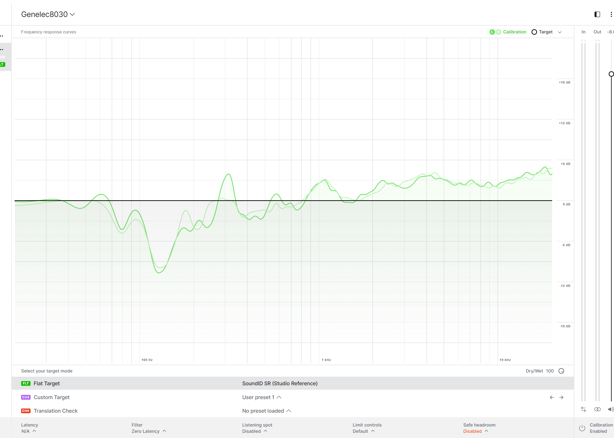

Ich sitze nicht so in einem "Loch", aber Boxen an der Wand, glatter Tisch, alles unbehandelt. So sieht meine SW Messung bzw. Korrektur aus:
Komplett Ar§C|-| und Friedrich. Die massive Überbetonung bei ca. 120Hz habe ich auch, das kommt mit der Wand / Tisch Situation. Dazu korrespondierend das Loch um 240. Mit so einer Kurve kann man es eigentlich fast lassen, wg. Phasen.

Du hast also eine Raummessung mit einem Raummikrofon durchgeführt, wenn ich das richtig interpretiere? Wäre das in meinem Fall sinnvoll bzgl. darauf folgenden Maßnahmen?
Bei 120 Hz hast du ja gemäß Diagramm massiv abgesenkt - ist bei dir eine andere Sitzposition auch nicht möglich? Wie sieht es mit Bassfallen/Absorbern aus? Und wie machst du in so einer Situation dann überhaupt Musik? Mit Kopfhörer?
