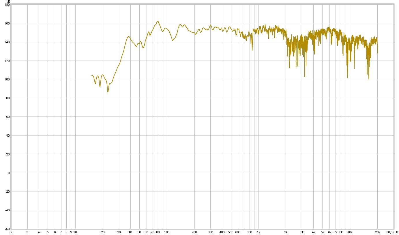

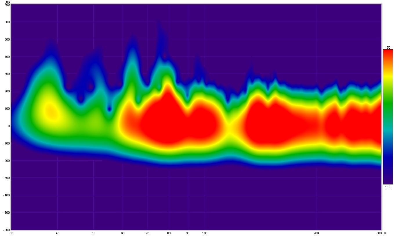

Ich bin etwas verwirrt. Hast du noch gar keine akustischen Maßnahmen getroffen? Dann kann ich deine Messungen kaum glauben...
Wie gesagt die Nachhallzeit im Bass finde ich nicht kritisch, im H/M-Bereich aber deutlich zu kurz.
Dein Basspegel unter 60Hz fällt außerdem stark ab, und du hast einen großen Dip bei 150Hz (evt. SBIR bedingt).

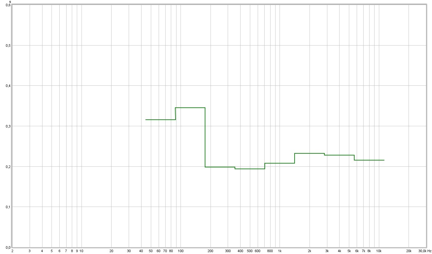

ok dank euch beiden,
hab jetzt mal den noppenschaum den ich noch an der wand hinter den LS hatte testweise runtergegeben
etc hat sich in höhenbereich schon ein wenig gebessert
lg
(blaue ist die messung ohne dem schaumstoff)

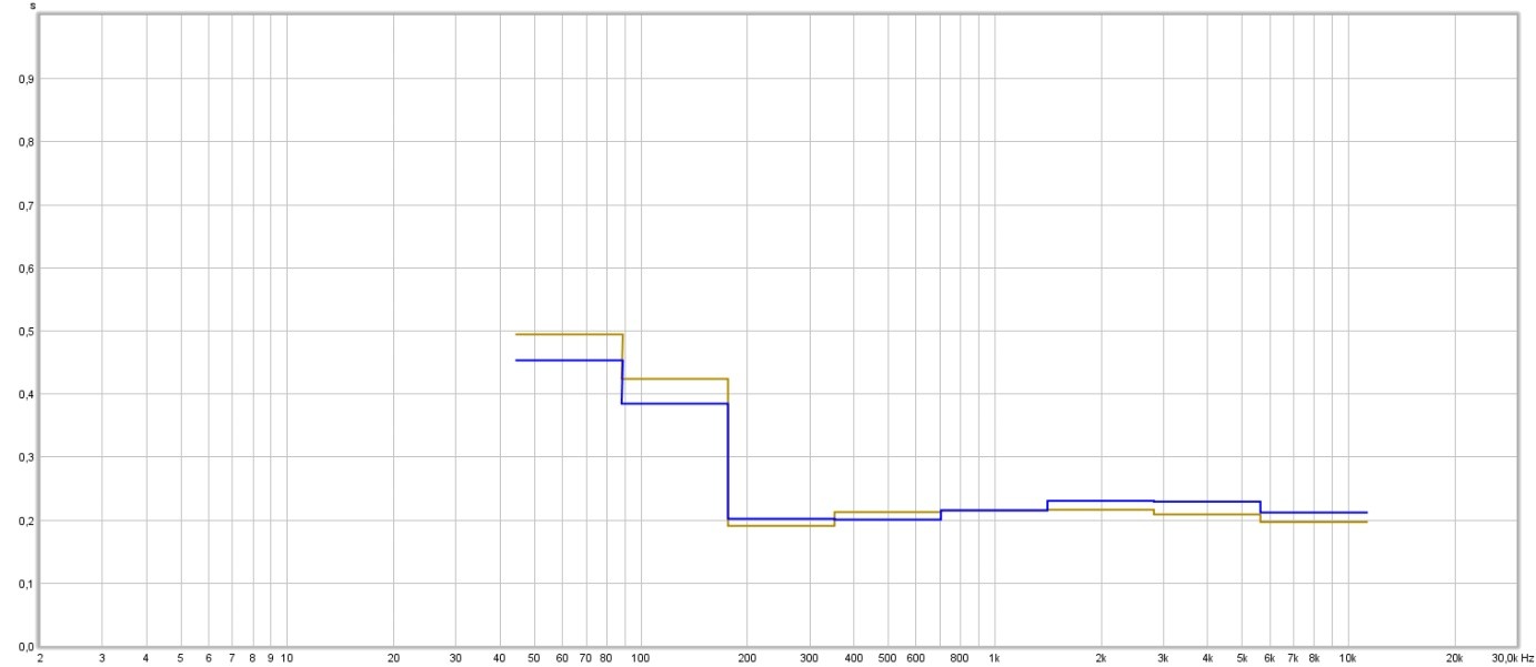

was hast du jetzt noch schallschluckendes im raum? der grosse sprung bei ca. 180hz ist auffallend.... aber typisch wenn du noch mehr von diesem noppenschaum verbaut hast. dieser 6-8cm dicke noppenschaum den man (leider) überall findet tut einfach nichts unter 200hz und sollte deswegen in den meisten fällen durch breitbandansorber die bis ca 100hz runter wirken ersetzt werden.

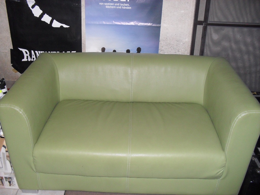

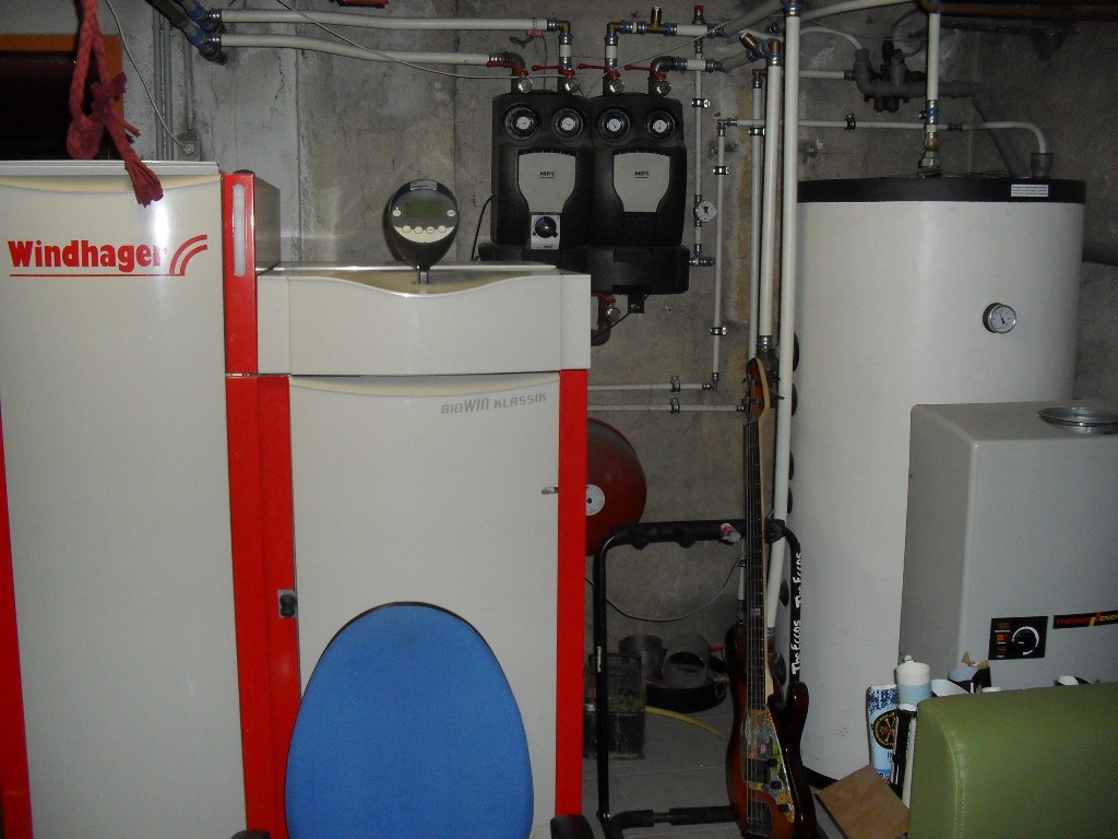

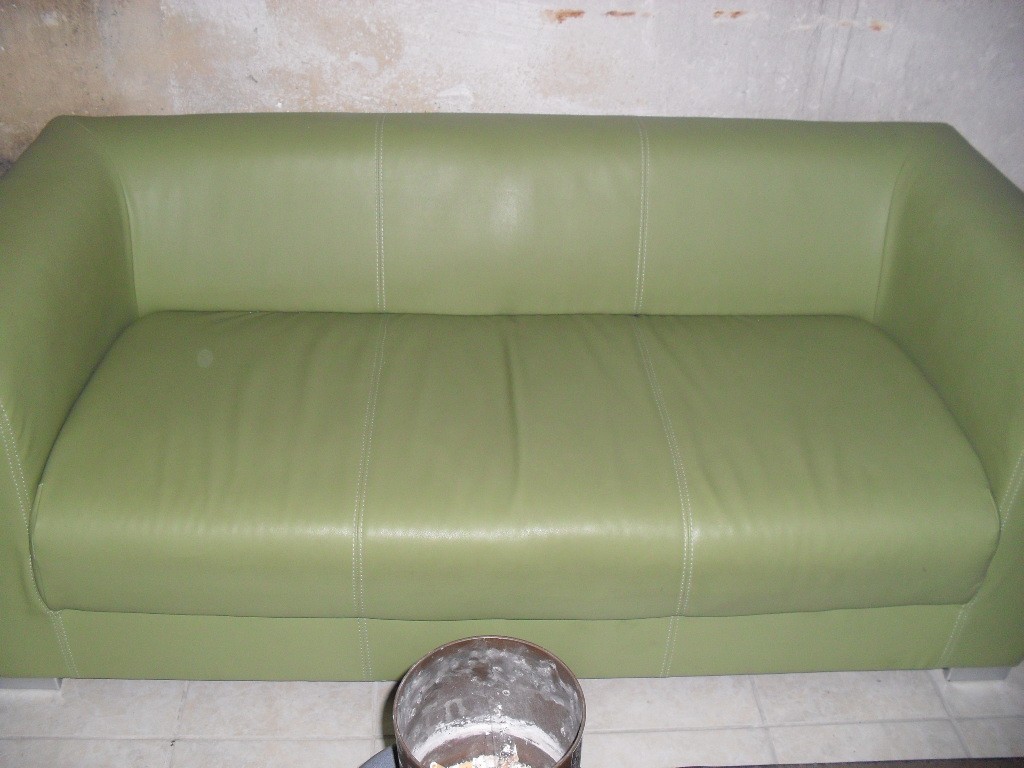

2 sofas
ein eben ne heitzung

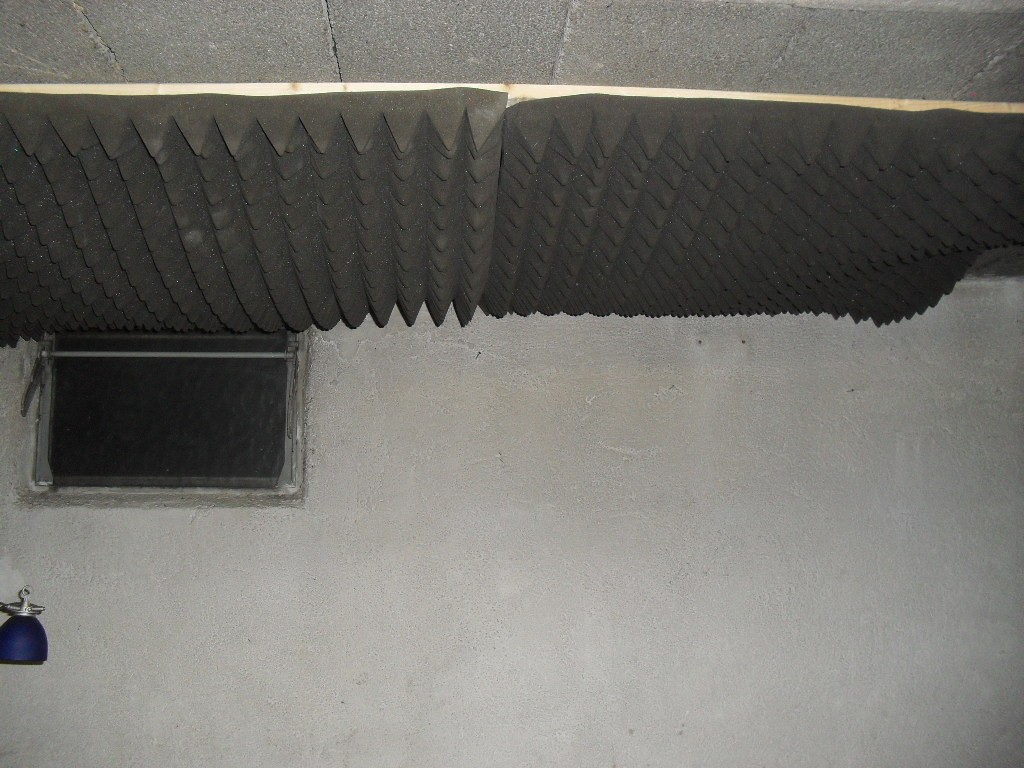

diesen schaumstoff hab ich oben an der decke(über der abhöre)
aber das der (alleine) für dein sprung verantworlich ist?
lg

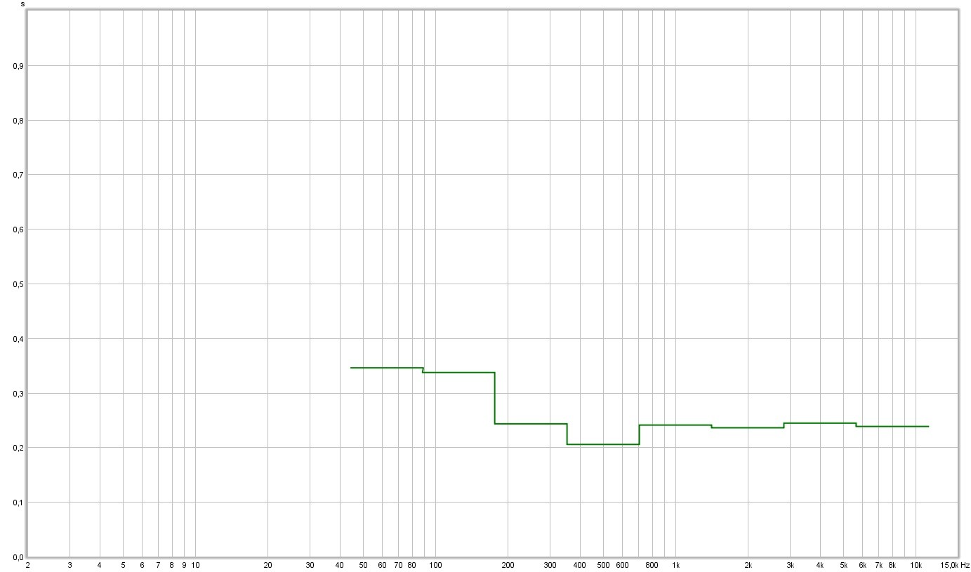

im tiefbass sieht man im rt60 das die nachhallzeit ein wenig kürzer geworden ist
jedoch sehr stark auch zwischen 200 und 700 hz
laut frequenzgang stört mich noch der abfallpunkt bei 50hz

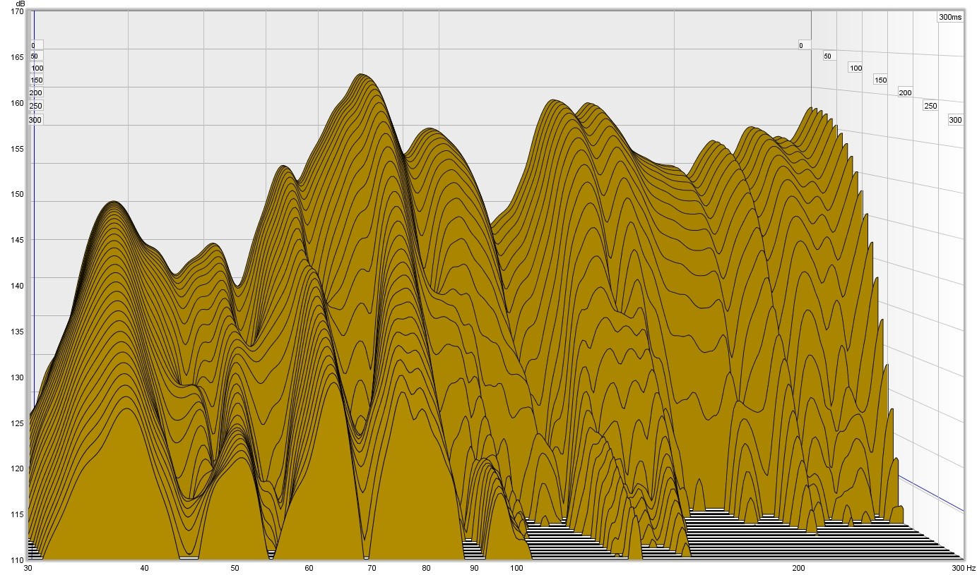

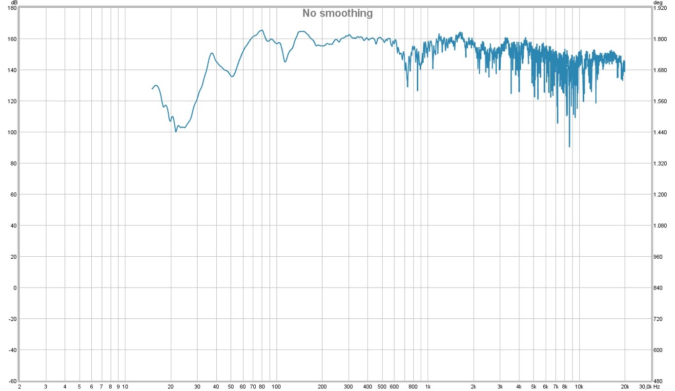

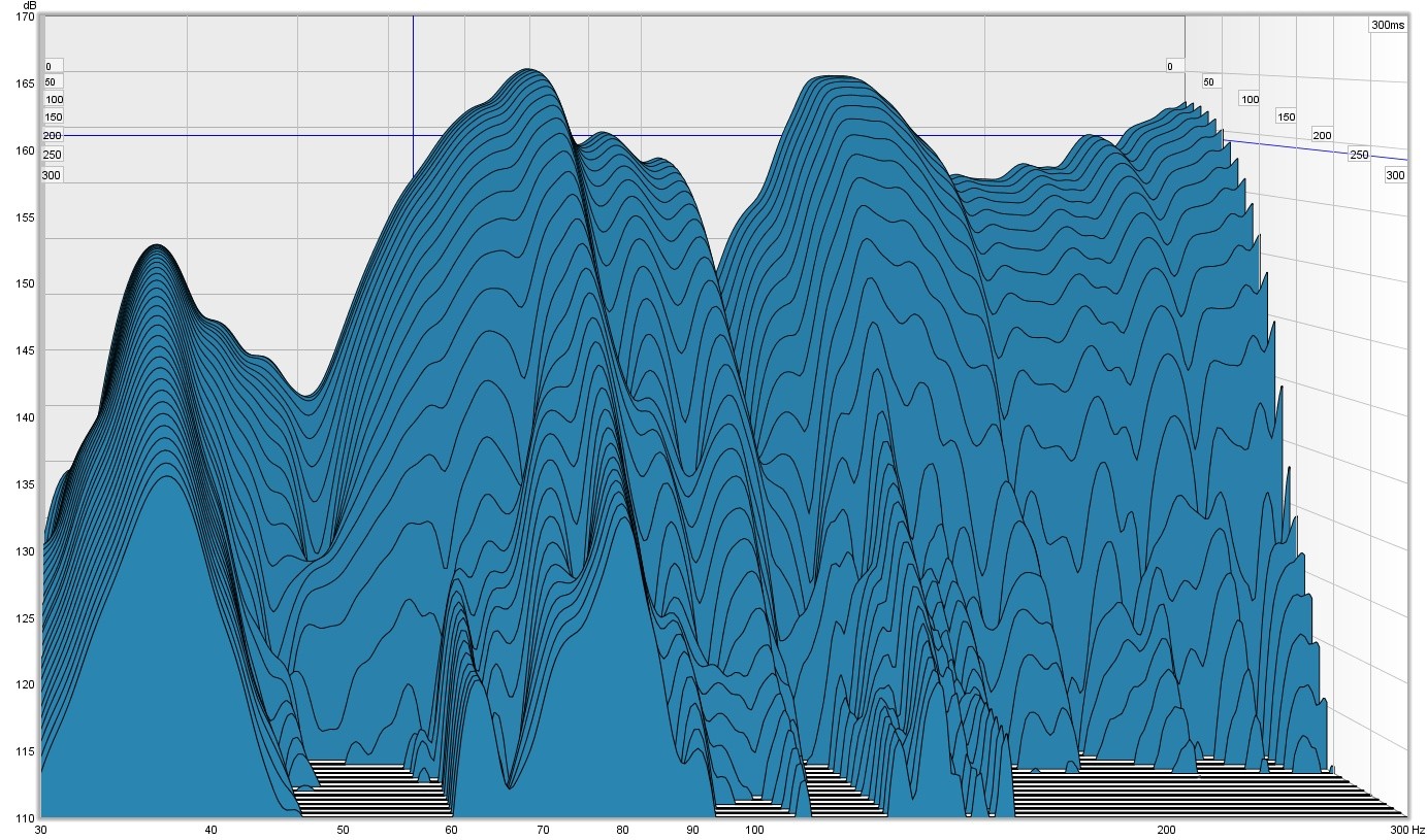

Im WF ist auch noch ein Berg bei 145Hz zu sehen........
eventuell auch vom Tisch?

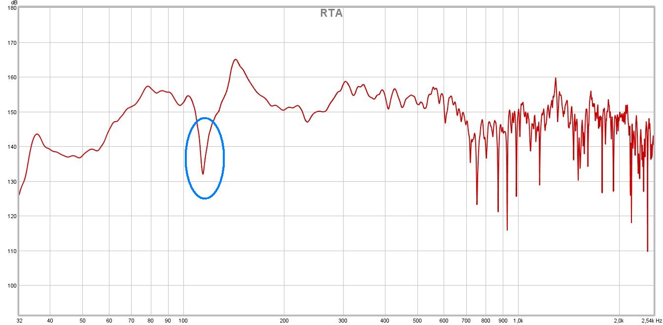

Mich würde die Senke bei 114 Hz stören.(blauer Kreis im Anhang)
Kommt vielleicht noch von etwas Wandabstand ?
Und mit einer dritten Bassfalle würde der Bassbereich im WF auch besser aussehen.
Ich denke zwischen 60 und 145 Hz könnte man schon mit der dritten BF was erreichen.
(gelber Kreis im Anhang)
