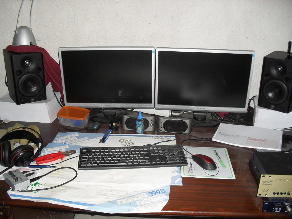

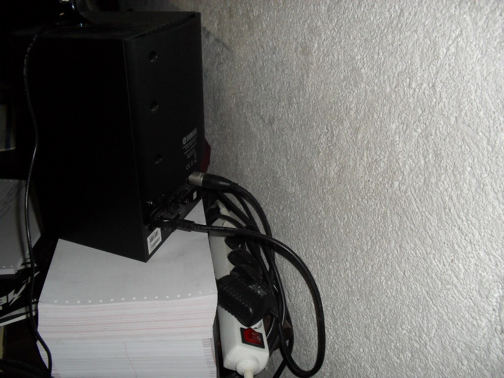

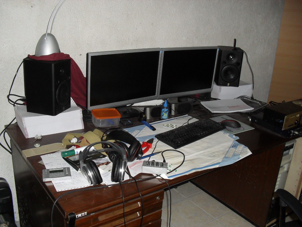

hello,
danke bert ;)
eine ecke hät ich noch frei, da steht zwar momentan das ganze equipmet aber mal schaun
bzw. beim regel brauch ich nicht alle fläche das konnte ich unten mit steinwollen ausfüllen
hier mal der tisch und der wandabstand der boxen(10-15 cm)
lg
sry, tisch is nicht aufgeräumt ;)
ps: ich war ja am überlegen mir nen sub zu holen, is das in meinersituation überhaupt sinvoll, wenn der bass im fg so wild daherkommt?

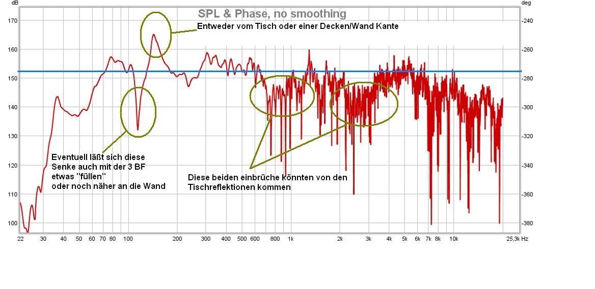

Im zweiten Foto kann man ein bisschen was vom Laminat vor dem Eckabsorber sehen.
Ist zwischen den Laminatplatten etwas Abstand? (1cm oder so?)
Naja wild kommt er ja nicht daher......
Aber für nötig würde ich einen Sub auch nicht halten.
Die beiden Monitore unterscheiden sich etwas im FG.....
und der GD graph zeigt auch unterschiedliche werte.
Entweder sie sind nicht ganz symmetrisch im Raum platziert oder eventuell ist dein Mauerwerk nicht ganz symmetrisch ( ne Nische oder ein vorspringendes Eck...)
Bert

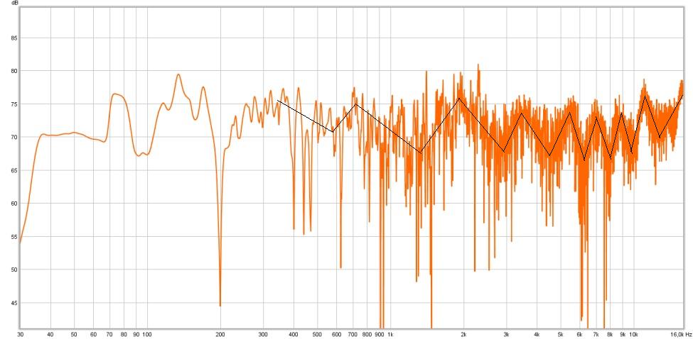

  • #43
hi,
danke dir, für die tipps!
werd mir mal 2 ständer zulegen und versuchen noch näher zur wand zu kommen
bzw die seitenwandabstände neu messen(kann sein das ich da ein wenig was umgestellt habe)
und dann noch ne messung hochladen
noch ne verständnisfrage: beim FG foto ab 800hz, diese starken schmalbandigen absenkungen, sind das kammfilter effekte(durch tisch?) oder sieht das nur durch die skalierung/auflösung so aus?
lg
andi
  • #44
Meinst du die ganz dünnen spitzen die nach unten ragen ?
Diese kann man außer acht lassen.
Die beiden eingekreisten Bäuche unter dem blauen Strich kann man als Kammfiltereffekt ansehen.
Im Anhang ist ein schöner Kammfiltereffekt zu sehen :)

  • #45
genau die dünnen hatte ich gemeint, sehr cool, wieder etwas gelernt, danke
