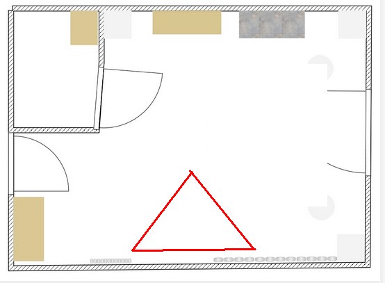

Hallo zusammen,
ich habe mir vor 2 Jahren eine Raum in Raum Konstruktion gebaut und will nun diesen mehr zur Regie umfunktionieren. Allerdings ist dieser Raum nicht ganz einfach was die Maße angeht, denn ich habe eine Aufnahmekabiene eingebaut und die Decke ist schräg (2,40m auf 2,20m auf der kurzen Seite des Raumes). Somit ist die Symetrie nicht vorhanden und ich kann die üblichen Formeln nicht benutzen. Zumindest weiß ich nicht wie...
Auf den zwei Abbildungen habe ich verschiedenen Möglichkeiten der Aufstellung im Raum mal skizziert. Ich freue mich über Tips bzgl. der "besseren" Aufstellvariante. In der zweiten Variante habe ich mir die Beschriftung gespart
Im moment absorbiere ich mit Basotect, würde aber gerne noch mit Eckabsorbern und Diffusoren arbeiten. Ich denke ich werde auf diese Diffusoren zurückgreifen:
http://www.mh-audio.nl/DiffusorCalcu...iffuser#result
Vielleicht hat jemand noch tipps dazu. Ich hab mal Basstraps 40x40cm in die Ecken mit eingezeichnet. Ich besitze diverse 70x140x5cm Basotect Absorber und Höre im Nahfeld ab.
Vielen Dank schonmal im vorraus!

Hallo
Ich würde die Aufstellung in der zweiten Skizze probieren.
Allerdings sollten deine Monitore ganz ans Fenster .
Ob deine Bassfallen mit 40 mal 40 deinen Erwartungen erfüllen ist schwer zu sagen.
Diffusoren würden auch NUR in der zweiten Skizze sinnvoll funktionieren.
Dabei sollte aber die Kabine weg :D
Sag mal was du dir vorstellst bzw. was du investieren willst.
Benötigst du deine Kabine für Schallschutz ?
Wäre wirklich eine große Klangverbesserung für Regie und Aufnahme !
Ansonsten solltest du dir mal die Stickys vornehmen.
Nimm dir etwas Zeit und lese alle in Ruhe durch.
Das Thema ist viel komplexer als meist gedacht.
Mit den Stickys solltest du dann wissen was du machen willst.
lg Bert

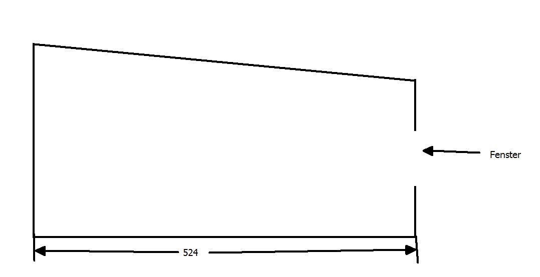

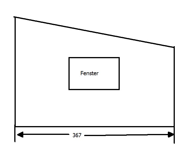

deine skizzen und erklärungen machen mir noch nicht 100% deutlich wo die dachschräge nun ist.
eine querschnittskizze würden missverständnisse begraben.
Die Schräge verläuft von links nach rechts (sicht auf fenster) und hat einen Höhenunterschied von 2,41m auf 2,17m, also 24cm. Der Winkel läge dann bei ca 2,7 Grad.

verläuft die schräge so
oder so

edit: markiere doch einfach in der ersten skizze (draufsicht meine ich) die schräge mit 'nem roten rahmen.
@Black Bender:
die 2. Variante trifft zu.
@Black Bender:
das ist ungünstig für die symmetrie,
dann musst du wohl richtung lange wand mit blick zur schräge sitzen um sie symmetrie zu gewährleisten.
dummerweise wird die kabine bei jeder aufstellung eine unsymmetrie in der messung verursachen daher kann man das solange die kabine steht nicht messtechnisch herausfinden in wie weit die decke nun probleme in der symmetrie macht.

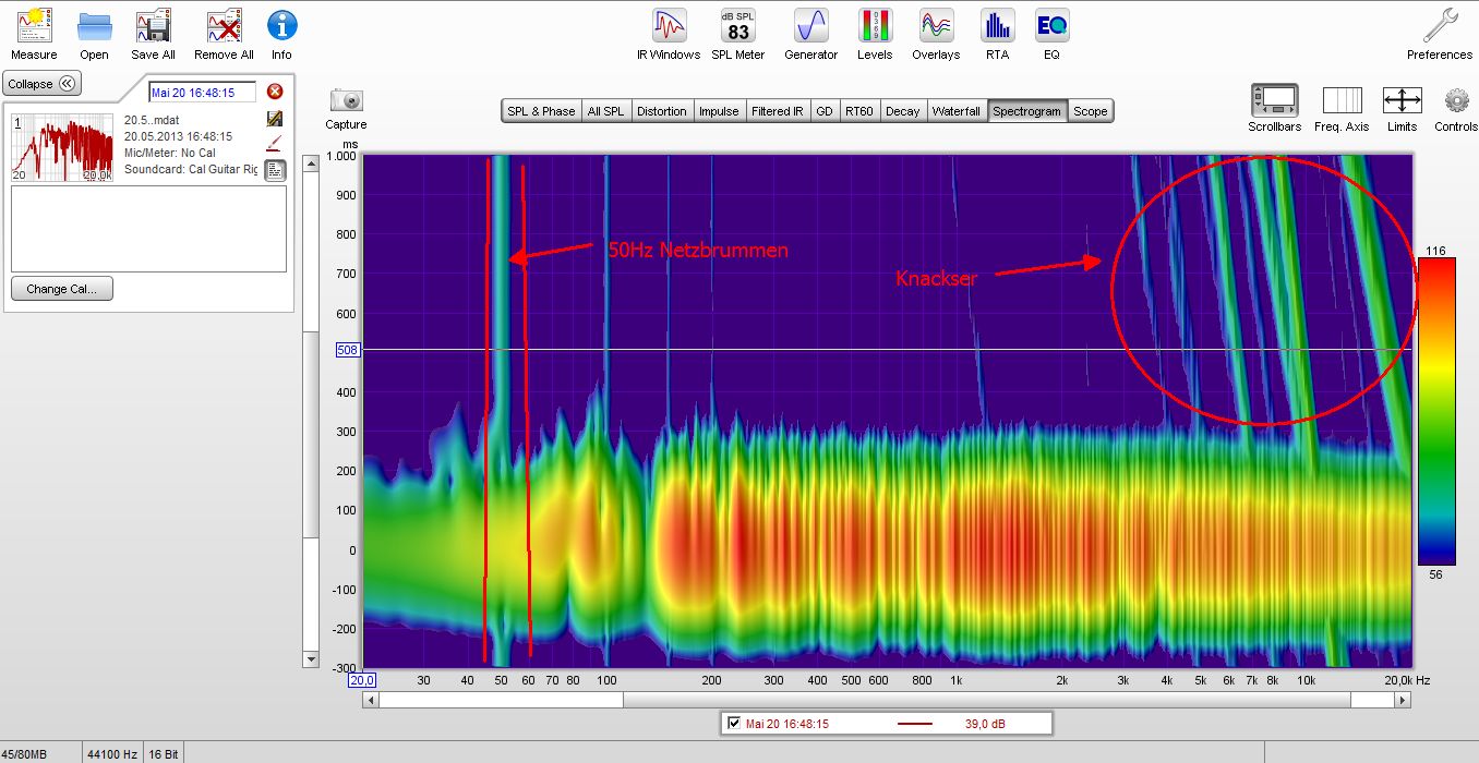

bei deiner messung fehlen übrigens auch die messungen der einzelnen boxen um überhaupt was zur symmetrie sagen zu könn.
EDIT

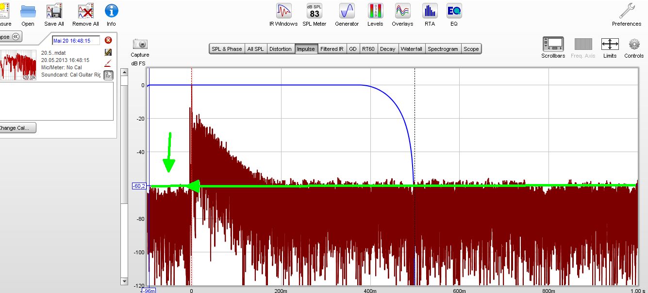

außerdem ist ein 50hz netzbrummen auf der messung und störgeräusche in den höhen (wahrscheinlich waren das knackser)
60dB rauschabstand sind auch recht grenzwertig
