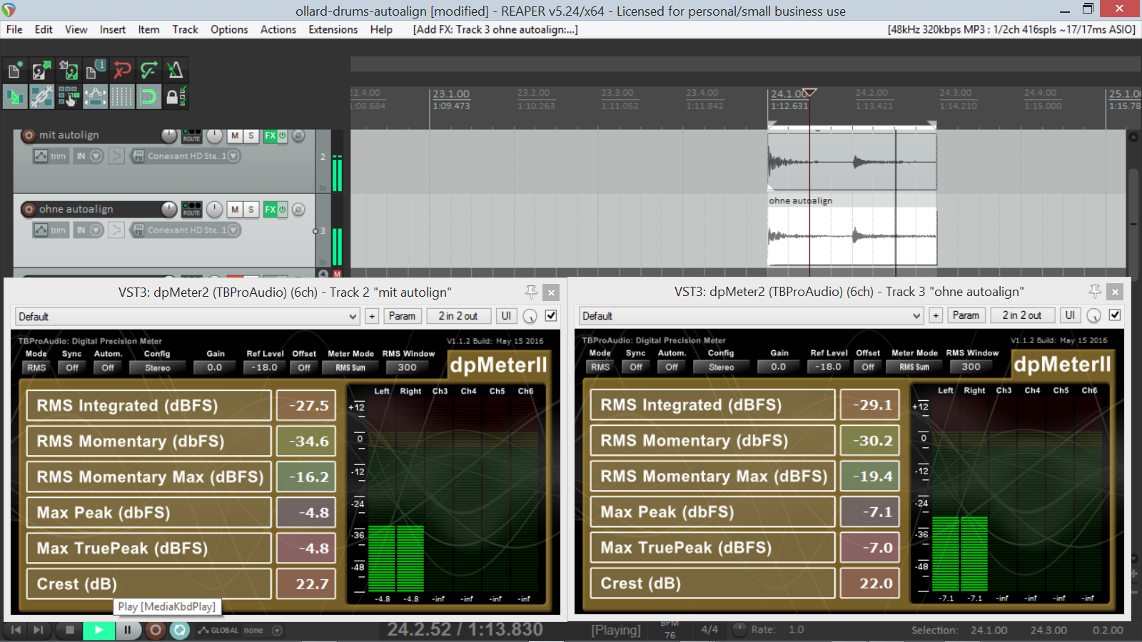

hab mir kurz die ollard-drums angeschaut.
hier ein kurzes beispiel zum vergleich der puren drums (ohne effekte) einmal mit autoalign und einmal ohne autoalign.
habe die mautoalign von melda genommen.
mit autoalign:
ohne autoalign:
//edit:
ohne audoalign + db-ausgleich
die mit autoalign klingt im bassbereich druckvoller.
und die waveform sieht auch anders aus.

addier mal 1.5 dB zum nichtalignten Signal, das ist ja laut Tabelle um die Wert leiser. ;)
Hast du beim "Ohne" auch immer die beste Phasenbeziehung genommen?

woran liegt das mit den 1,5 db jetzt?
am alignprozess, oder daran, daß melda da doch noch was extra macht?
beim "ohne" hab ich die spuren so genommen, wie sie gekommen sind.
  • #106
liegt an der fehlenden oder geringeren Auslöschung
  • #107
so, hab jetzt nochmal die 1,5 db dazugegeben und als 3. beispiel hochgeladen.

@mtree: ich frag mich grade, wie die messunterschiede bei deinen beispielen zustande kommen und warum bei dir das aligning einen ganz anderen effekt hat, als bei mir das autoalign.

Der RMS Wert ist höher. Das deutet schon mal auf den Bass Anstieg hin.
Dass der maximale Peak niedriger ist kann auch am mp3 liegen.
