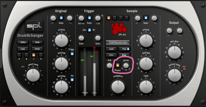

Einfach mal Demo laden und experimentieren. Phasen Probleme hatte ich noch keine. Du kannst die Samples in der Polarität switchen und zusätzlich in mSek. Bereich vor oder zurückschieben.
Auch der DrumXChanger ist leider weit davon entfernt Phase Akurat zu sein. Der hat bei mir die selben Probleme wie Slate Trigger, Massey DRT oder die Cubase Audio to Midi Funktion. Es gibt durchaus Tracks bei denen es funktioniert, aber es sind zwischendurch immer mal Hits drinnen bei denen die Hitpoints nicht exakt sitzen. Und gerade wenn man Drums enhancen will statt zu replacen, macht man sich durch Samples die nicht Phase Akurat sind, den Drumsound noch "kaputter" als vorher.
Das mag schon sein, habe ich optisch auch nicht nachgeprüft. Es gibt auch keine Zoom Möglichkeit um abzugleichen ob die beiden Amplituden der Transienten exakt übereinander liegen. Dann müßte ich schon beides heraus bouncen und reinzoomen, aber wozu?
Ich meinte ob es gehörte Probleme gibt, denn die sind ja entscheidend. Ich bin auch nicht der Meinung das ein Drumsound kaputter klingt als vorher wenn das Sample nicht exakt Phasenakkurat. Eine Phasenlage kann sich sehr schnell ändern, allein wenn man schon einen EQ benutzt.
