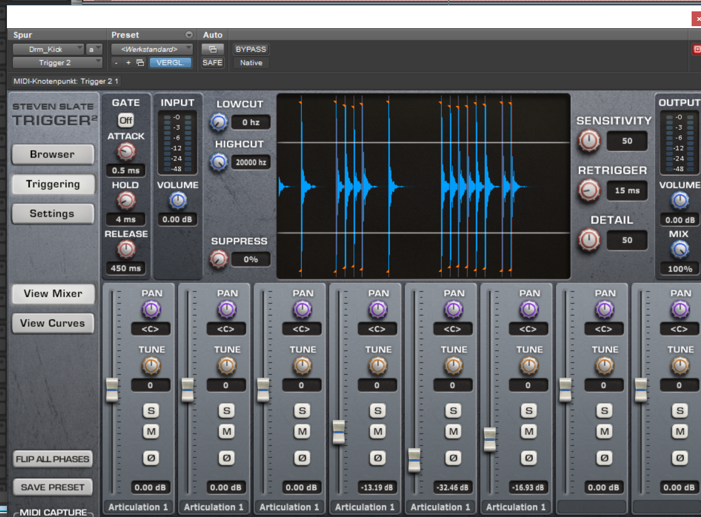

Ich will jetzt kein dreistes Product Placement für Slate Trigger machen (v.a. weil ich kein Geld dafür bekomme) aber auch das ist ein Vorzug dieses Tools. Man kann die Detection schon ziemlich gut einstellen - er reagiert auch auf Transienten. Dadurch kann man viel besser als bei einem Gate Snarebleed bei ner Kick oder anders herum entfernen, wenn man die Sensibilität entsprechend einstellt.
Durch die Instanzen des Detectors könnte Crosstalk auch gut unterdrückt werden, wie bei einem Drum Modul.
Ich habe Slate Trigger noch nie genutzt, hatte jahrelang Drumagog im Einsatz. Aber bei Slate kann man doch auch kein Sidechaining einstellen, um die Instanz der Snare mit den Instanzen der Toms "sprechen" zu lassen, um die gegenseitigen Übersprechungen zwischen den Kanälen zu erkennen oder?
