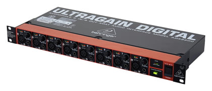

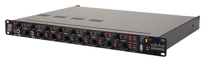

Wenn RME, dann eher ´ne RayDat + Mehrfach-Preamp mit einer ADAT-Schnittstelle.
Hier eine Auswahl passender 8fach Preamps dazu, die Du dann via ADAT-Kabel("n") an die Raydat hängen kannst - bis zu vier Stück in beliebiger Kombination.
(Preis absteigend):
  • #46
  • #47
ok das verstehe ich soweit mal. Da könnte ich also in das RME mit 8 Adat Kabeln rein und dann theoretisch jeweils ein 8fach Preamp ranhängen und hätte dann 64 Spuren am Ende...
Doch nicht verstanden (bzw. richtig gelesen) ;-)
4 ADAT-Kabel rein und bei 8fach Preamps = wieviele Spuren? :-D

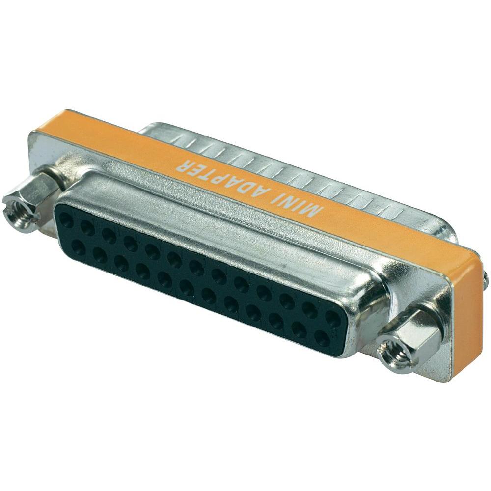

Hinten (Sub-D25).
  • #49
ja ok. Ich sah da 8 ADAT Stecker. Wahrscheinlich sind 4 ADAT Out (Wofür auch immer man die braucht)
so... und wie kommt man in den D-25 Anschluss?

nein, siehst du nicht. das sind sub-d -anschlüsse für symmetrische signale (ein- und ausgänge). aber das ding wandelt nur ad/da. da gibt es keine preamps. somit ist das nix für dich, es sei denn du hängst reine preamps davor (wenn du die kohle dafür hast).
die teile, die dir etwas bringen wurden oben gepostet.
