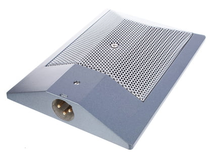

...Zusatzfrage: Wenn ich noch 4 Spuren mehr aufnehmen könnte fehlt mir noch ein vernünftiges Bassdrum Mikro. Vorschläge kucke ich mir da gerne an.
http://www.bonedo.de/artikel/einzelansicht/shure-beta-91a.html

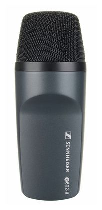

Günstiger dann dies hier (Ich hab beide sogar parallel im EInsatz ;-) ):
Klang dann beim Zusammenmischen bei mir so:
