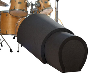

Soll man den wohl auch dicke Decken auf die Bassdrum legen, um diese "sauber" zu halten!"
Ja, oder du baust einen Tunnel aus Schaumstoff darum...
Ich mag den Klang von sauberen Out Mikrofonen sehr gerne... deshalb.
Außerdem hält es die Overheads sauber.

Obwohl es diese Lösung zu kaufen gibt, habe ich noch keinen Einsatz/Bewertung im Netz gefunden.
