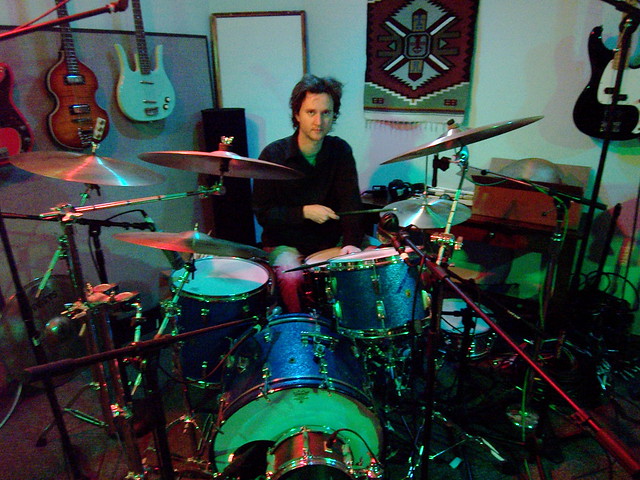

Position Mikro Floor Tom
Position Mikro Snare
Position Mikro OVH (Snare mittig)

Aber ich sehe gerade auf den nun eingefügten Pics, dass Du Deine Regie total vollgeknallt hast. Ein upright-Piano vor dem Diffusor. Beeeeeennndeeeeer....!!
