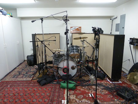

Ich würde es einfach abhaken, dass der Raum klein klingt.
Für klare und weite Drums geht dass halt einfach nicht, meine ich.
Es würde keinem einfallen auf einer Tischtennisplatte ein Wimbledonmatch abzuhalten.
  • #42
Mein Kommentar:
Probier mal Glyn Johns Drum Methode.
Klingt in kleinen Räumen räumlich und groß.
oder statt A/B - ORTF Overheads.
Statt der Grenzfläche ein dynamisches Kick Mic...
Hab keine Angst vor Übersprechen, das kann sogar "den" Sound ausmachen.
Je nachdem was für eine Klangvorstellung Du hast.
Das wichtigste ist das Tuning des Kits im Raum, das das Set gut klingt, die Performance, der Raum, dann die Mikrofonierung etc.
Ich finde die Aufnahmen gut, gib der Sache eine Richtung ! :)

Ob man den braucht ist eine Sache.
Ob man "Kleinraum-Drumset" wie "Großraum-Drumset" klingen lassen kann und ob mans blind unterscheiden könnte, war meine Idee
  • #47
Vielen Dank für eure Kommentare!
Ob er es macht - Und ob es nach vorne losgeht oder nur eine Variante des Themas wird...
Ich werde mich in die Methode einarbeiten und diese testen.
Ich habe ja alle zeit der Welt. Und man lernt am Besten mit "learning by doing"
@Thonmann: Danke für die Tipps. Da habe ich am Wochenende ja was zu tun! :-) Ich werde trotzdem eine kleinen Tunnel bauen, um das Kickout Mikro sauberer zu bekommen. Obwohl mir der Sound der ganz mit Decken zugehangenen Basdrum nicht so sehr gefällt
@Rolleum: Danke für Deine pm!!
@The-Emre: Ich habe mal mit Hall auf die Drumgruppe experimentiert. Mein Eindruck ist, dass man dies deutlich hören wird, weil der künstliche Hall "aufgesetzt wirkt, Irgendwie hört sich dass so an, als wenn man auf das ganze Set Hall gibt und nicht danach, dass jeder Teil des Drums seine eigene "Kommunikation" mit dem Raum hat. (Also eher so wie mit Kondom)
@m4d3n: Danke! Dieser Kommentar hilft beim sortieren.
Bei offenen luftigen Songs (Jazz, leichter Pop) braucht man einen grossen Raum. Bei "leichter Popmusik" denke ich an die CD von Tim Bendzko. Aber dieses offene Arrangement verlangt gleichzeitig einen sehr guten Drummer welcher sehr exakt aber auch mit sehr viel Gefühl spielt. Diesen wird man auch weniger komprimieren dürfen/muessen, um den Sound zu erhalten. ===> Das bin ich leider nicht!! Und werde es auch nie, da ich mich nicht nur auf Drums konzentrieren kann/will.
In welche Kategorie würdest Du dies packen? Eine Möglichkeit wäre es, es von der Musikrichtiung abhängig zu machen, ob man die Drums im Studio neu aufnimmt.
Nur da kommen wir zur nächsten Frage: Jazz und sanfter Pop sollte m.E. doch auch nicht im overdubverfahren aufgenommen werden. Die Luftigkeit des Raums ist doch durchgehend wichtig! Oder? (Nur mein Gefühl)

The Glyn Johns Method
http://homerecording.about.com/od/recordingtutorials/a/glyn_johns.htm
Eine Abnahme des Drumsets mit 4 Mikrofonen für lebendige Aufnahmen in kleinen Räumen.
Die Empfehlung in dem Artikel:
Kick: AKG D112
Snare:SM57 oder besser Beyerdynamic M201
Overheads: Heiler PG 30
Wichtig, so schreibt er, sei die Auswahl der Overheadmikrofone. Diese sollten warme Höhen besitzen

Thonmann schrieb ja: Gib der Sache eine Richtung! Ich werde diese Methode erst einmal mit in dem Artikel empfohlenden Heiler Mikrofonen ausprobieren. Sollte sich dies als die Richtung für mein Projektstudio herausstellen, kann man ja was anderes verkaufen und Stück für Stück aufrüsten.
