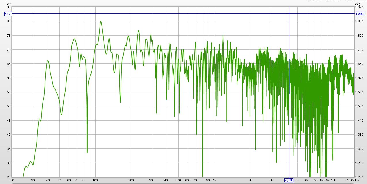

dein frequenzgang ohne glättung
frequenzgang bethanien ohne glättung
muss man denk ich nicht weiter kommentieren oder?
lg

okey.ja hatte immer mir das mit glättung angesehen weil ich hier nicht so viel erkenne.aber stimmt schon.naja der rest wird vielleicht auch noch gemacht
