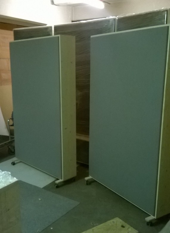

hi,
sehen schick aus.
mit innenrahmen bau ich sie heute auch immer
Reaktionen: AndiHerzog und Beatback

Ich habe die nächsten zwei Wochen Urlaub und will mir Absorber-Stellwände nach deiner Anleitung bauen. Gegen möglichen Faserflug (die Dinger werden in meinem WG-Wohn-/Schlafzimmer stehen) hätte ich die Steinwolle gerne mit Folie überzogen. Ich meine aber, irgendwo gelesen zu haben (nützliche Infos sind hier ja über 'zig Threads verstreut), dass das zu unerwünschten Reflexionen führt. Stimmt das? Wenn ja, könnte das jemand kurz erläutern?
EDIT: Und gleich noch eine Frage: Warum reichen zwei deiner Stellwände bis zum Boden, die anderen zwei aber nicht? Hoffe, ich habe das nicht überlesen.
Gruß und Dank
CC
  • #172
folie ist keine gute idee.
sie führt zu kammfiltereffekten in den höhen.
bühnenmolton ist ein mehr als ausreichend dicker stoff durch den die steinwolle nicht durch kommt.

  • #176
die frage hatte ich vergessen.
rein aus kostengründen.
die stellwände würde ich aber heute niemals wieder so bauen und auch keinen empfehlen.
also so halbhoch.
viel zu instabil. ich glaub die füße sind irgendwann weggebrochen.

Oh, eine Frage hab ich noch: wie schwer werden die Dinge am Ende (mit Innenrahmen)?
  • #179
kommt auf die größe an und dem verwendeten material.
span und mdf ist schwerer als z.b. fichtenleimholz
glaswolle oder gar basotect ist leichter als steinwolle
B/H/T 1200x2000x250mm kann schon seine 30-40Kg auf die waage bringen.
