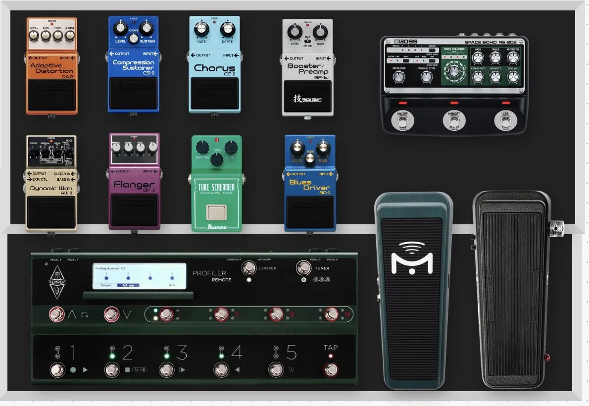

im netz gibts ja einige pedalboard planer, musst mal schauen ob für dich was brauchbares dabei ist
Von denen ist eigentlich nur Pedalplayground richtig brauchbar, weil man da eigene Board-Größen angeben kann. Die anderen wollen halt ihre Boards verkaufen. Wenn man eines von denen kaufen will, ist das natürlich ok, aber ich kann dazu nur bedingt raten.

Do it Yourself??? Das sieht schon seeehr professionell und aufwändig aus.
Das hat mit DIY gar nix mehr zu tun. Da kosten alle Board so viel wie die Geräte, die drauf sind. Ich wollt's ja nur mal einwerfen.
