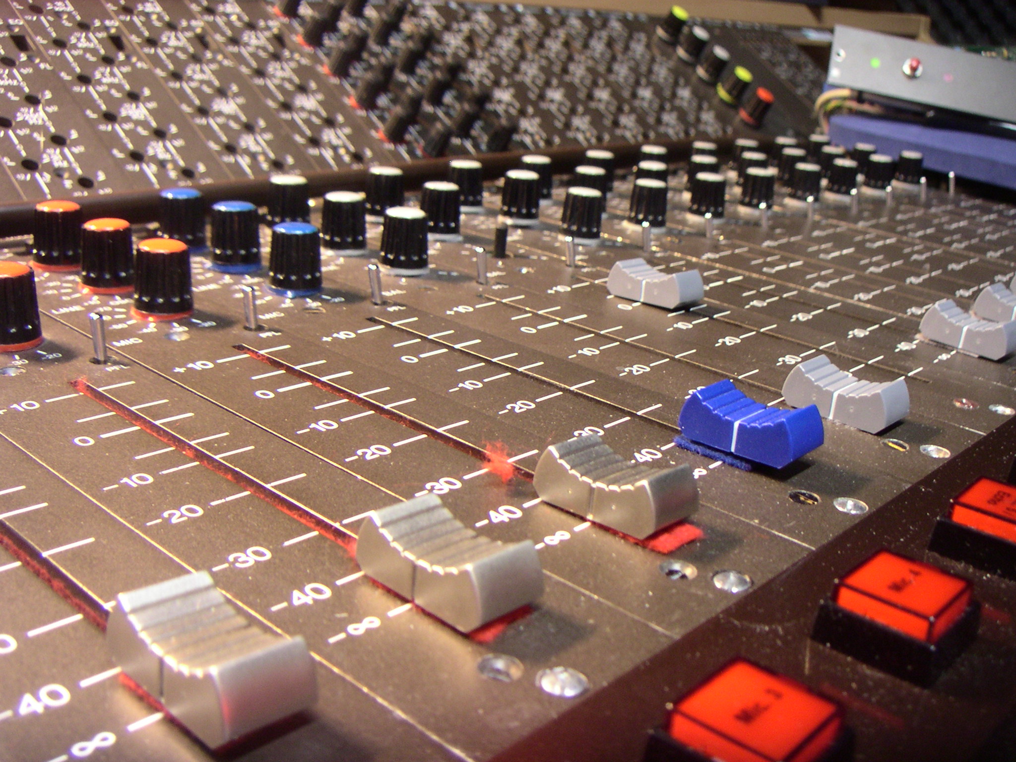

Ich fand diese hintergrundbeleuchteten Drucktaster an SSLs (oder anderen) immer richtig cool.
Sowas in die Richtung (vielleicht etwas kleiner) hätte ich gerne gehabt. Ich mag es auch wenn es eine klare optische Rückmeldung des Schalters gibt (LED-Kränze um die Stufenschalter wäre wohl etwas overdose... :D ). Bei 4HE hab ich ja Platz.
Es muss bei mir auch nicht blau sein, finde ich eh zu anstrengend. Weiße mit gelber/orangener Beleuchtung fände ich zB cool. Keine Ahnung was sowas kostet oder wo man das bekommen kann...

hätte trotzdem lieber solche:
  • #174
...genau... :D (merk gerade du konntest das wirklich missverstehen...) Ne, mir gings nur um passende Druckschalter... :)
Denn nehm ich die in grün, halt...
