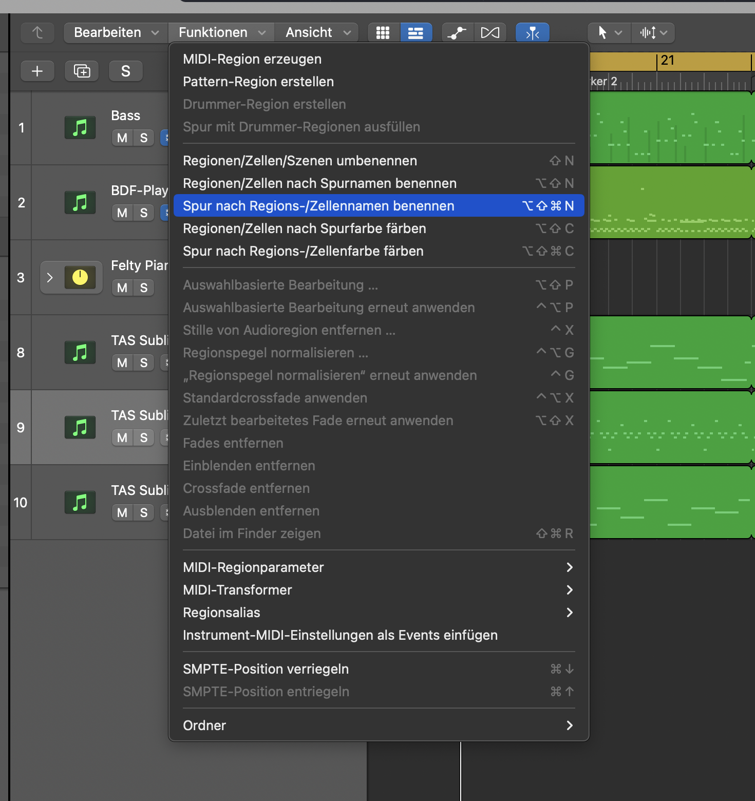

Spuren nach Regions benennen. Könnte schwören das es mal ein Menü "Functions" gab wo man das machen konnte.
Eigentlich wären diese (und weitere?) Fragen einen Thread im Logic-Unterforum wert.
Deswegen hier nur ganz kurz - im lokalen Arranger-Menü:
Reaktionen: SilentWarrior
Aber das Fenster/Menü "Funktionen" sehe ich in Logic gar nicht.
Das gibt's (nur) im Arrange-Fenster, nicht in der globalen Menüleiste.
Evtl. unter Einstellungen>Erweitert "vollständige Funktionen aktivieren"?
Wenn nicht, ist da definitiv was kaputt.
