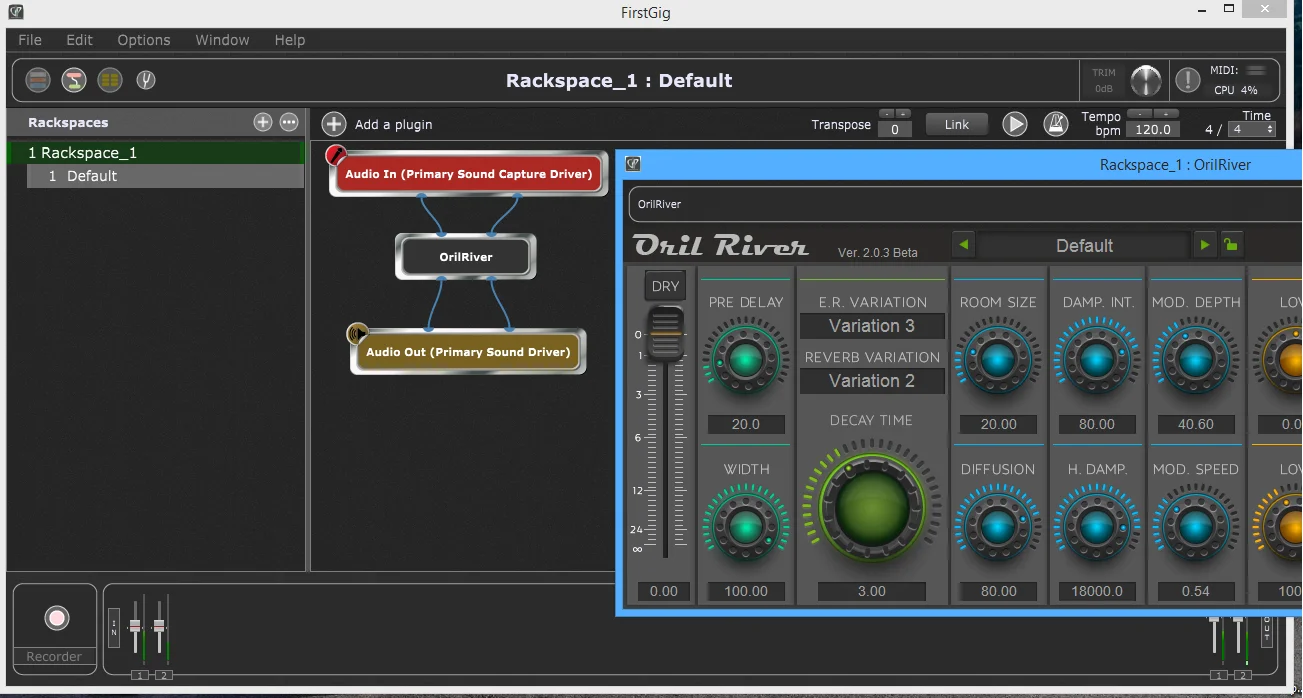

Variante A: Es ist ganz einfach, Deine Stimme über den Mikrofoneingang aufzunehmen UND Deine Stimme + Deinen Hall auf Deine Kopfhörer zu übertragen. Ich habe es gerade getestet und den Screenshot dieses einfachen Gig Performer-Setups angehängt (Stimme wird ohne Effekte aufgenommen, aber Du hörst Stimme + Hall über die Kopfhörer).
Variante B: Um Deine Stimme mit Hall aufzunehmen UND um Deine Stimme + Hall auf Ihren Kopfhörern zu hören, musst Du auch die Total Mix-Konfiguration einrichten.

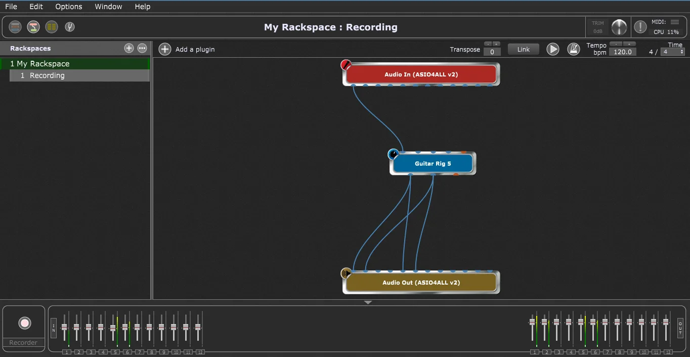

Es gibt auch eine Variante C, wenn Du den Treiber für ein virtuelles Audio-Interface installierst z.B. :
Windows, Mac: https://www.vb-audio.com/Cable/
Mac: https://existential.audio/blackhole/
Dieses Setup nimmt Audio "dry" und "wet" auf (siehe den Screenshot).
Ich habe einen Blog-Beitrag für dieses Setup geschrieben. Ich kann ihn mit Dir teilen, wenn Du experimentieren möchtest.
