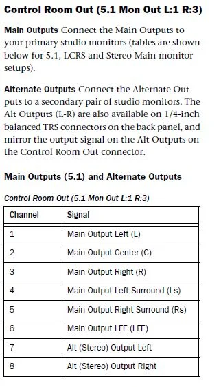

7 und 8 braucht man nicht.
Warum die frei sind? Weil der Stecker so gross ist.

" Ich will halt einfach wissen warum ein DB25 am c24 (8 Klinke Stecker) nur Ch 1&3 für Speakers sind,... "
Das hat bafc24 doch erklärt:
Zitat:
"Aber ich kann Dir gerne helfen. Die C24 hat ein eingebautes Surround Monitoring (Main). Da brauchste schon mal 6 Kanäle."
Einfache & logische Schlußfolgerung:
1 = Links
2 = Center
3 = Rechts
4 = hinten Links
5 = hinten Rechts
6 = Sub
"Im Internet hab ich nichts davon gefunden"
Nicht? Startpage, Google geben nichts her?
Wie wäre es mit der Bedienungsanleitung? Keine 10 Sekunden Suche:
http://www.avid.com/~/media/avid/files/products-pdf/c24/c24_guide_41362.pdf

Verstehe Deine Frage nicht ganz, sorry. Gibt doch von AVID ein sehr gut dokumentiertes Handbuch mit Anwendungsbeispielen, Grafiken und Belegung der D-Sub Stecker. Ich meine nur. Wenn man sich mit so einem Geschoss wie der C24 anlegt (ich mein jetzt Preislich und funktionell), dann sollte man sich schon im Voraus etwas Gedanken machen, wie ich das Ding mit was in mein Setup einbinde und was mich die Verkabelung so in etwa noch zusätzlich kosten wird. Abgesehen davon ist das Handbuch frei auf dem Netz zugänglich und dokumentiert die Verkabelung und die Belegung der D-Subs - aus meiner Sicht - sehr gut.
Aber ich kann Dir gerne helfen. Die C24 hat ein eingebautes Surround Monitoring (Main). Da brauchste schon mal 6 Kanäle. Wenn Du über Main nur ein Stereopaar betreiben willst, dann sind das die Kanäle 1+3. Die restlichen brauchste halt nicht. Dadurch wird natürlich das zwingend erforderliche D-Sub Kabel nicht billiger;)
Spar-Tipp: Wenn Du nur ein Stereo-Paar am Start hast, dann kannst Du die ja auch am Alt Mon Output anschliessen. Das sind symmetrische Klinken und Du sparst Dir den D-Sub.
