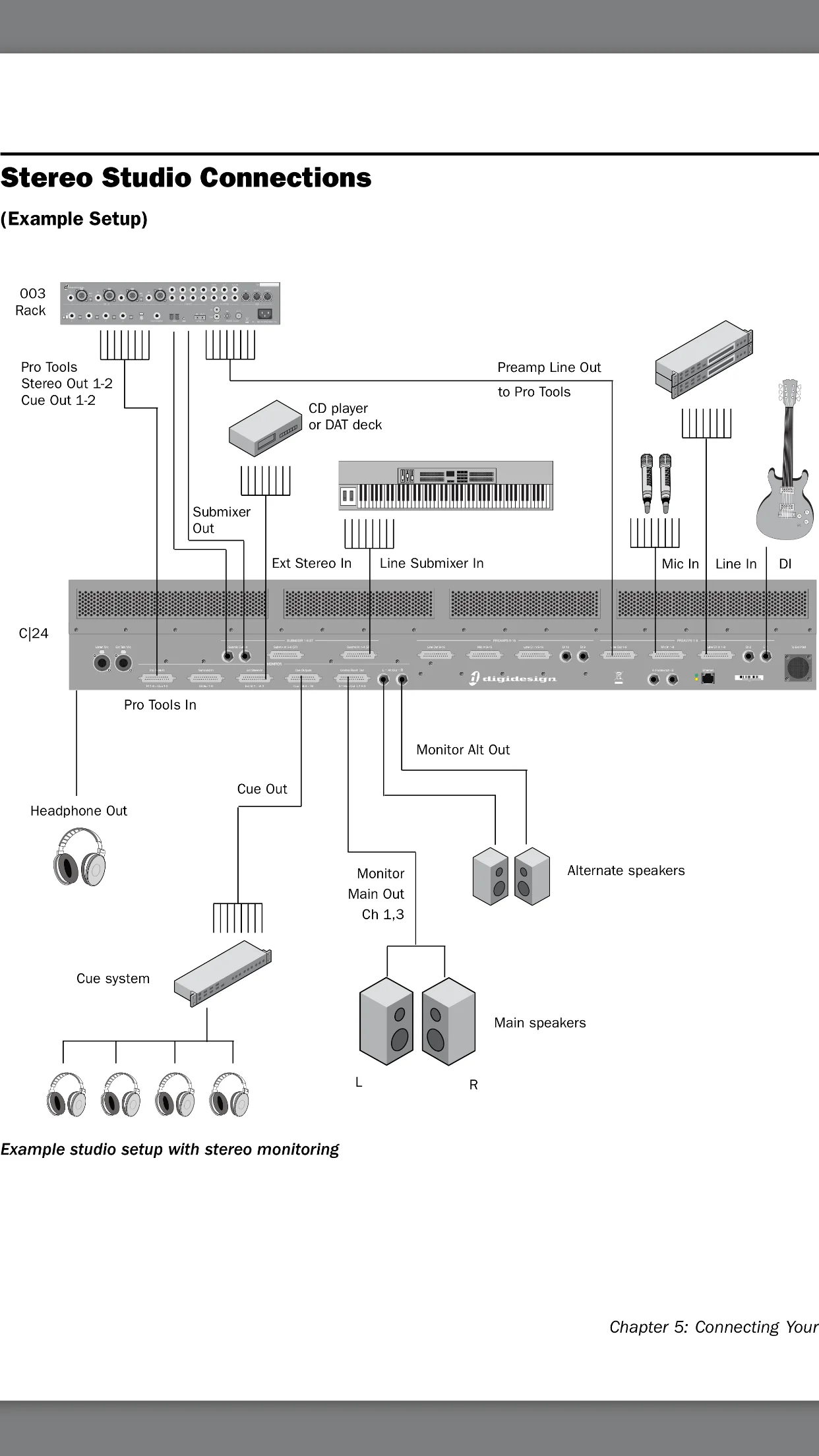

Wer kann mir mit dem Anschluss (routing) mit der C24 an der Patchbay eventuell helfen?
Wie kann ich den Control Room von der C24 (Monitor Section) nutzen, ich habe eine Patchbay von Samson, 4 Multicore Kabels, FF800 Interface und 3 Paar Lautsprecher! Ich hab die Patchbay im Thru Modus eingestellt. Ich möchte es so verkabelt haben, das ich alle 3 Paare Lautsprecher unter Pro Tools nutzen kann.
Wie kann ich das alles über die C24 laufen lassen?
Wäre wirklich nett wenn ihr mir helfen könntet!

Na wo ist da das Problem?? Ich kenne die C24 jetzt zwar nicht und weiß auch nicht, ob man dort drei Monitorpaare direkt anschließen kann, aber grundsätzlich kann - und sollte - man natürlich ALLES auf die Patchbay legen. Dann kann man alles sehr einfach so verkabeln, wie man das haben möchte. Ob dafür die Sampson Patchbay, ich vermute mal 48x 6,3er Klinke, reicht, glaube ich zwar nicht, aber Patchbays sind weltweit gerade nicht ausverkauft, von daher kein Problem.

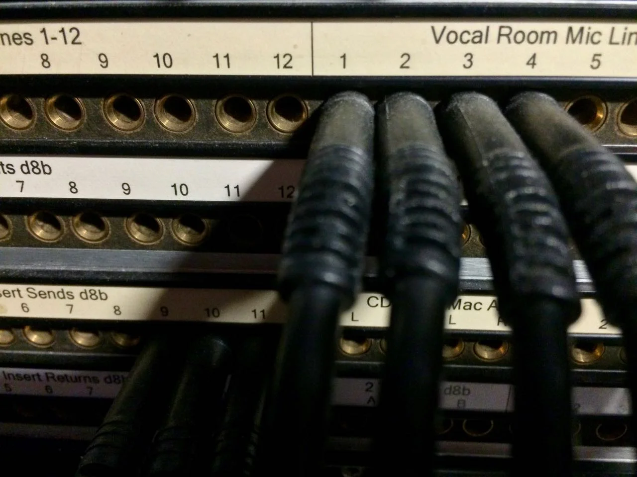

Hallo Steffi,
Ich hab das schon versucht und komme einfach nicht weiter, ich hab alle 4 DB25 Kabels von der c24 in die Patchbay gesteckt und versucht zu patchen, ich hab auch schon ein Ton raus bekommen aber nur aus einer Seite! Nein, Stereo war eingeschaltet ;).. Dann dachte ich, ich hab vllt ein Boxen Kabel falsch drinne, hab einfach die Kabels getauscht zum patchen, aber es kommt statt links dann rechts...
Ich komm einfach nicht weiter, und das mit PN war nicht zum verheimlichen, ich hätte die Antwort dann auch hier gepostet...
Hab mal ein Bild von der Bedienungsanleitung eingefügt... Vllt fällt euch was ein..
