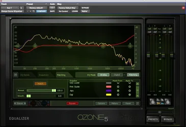

Haha, den matching eq Test hab ich auch als erstes gemacht, sieht bei mir so aus:
Ich muss sagen ich was auch überrascht über den doch recht starken Unterschied.
Gesplittet habe ich nach dem preamp, da sollte es eigentlich keine Impedanzprobleme geben.
ja, ähnlicher trend. ich hatte gestern abend nur fix per hand gematcht. in der theorie würde ich auch keine deartigen impedanzunterschiede erwarten beim line out des pres, aber ich würde auch nicht deartige krasse unterschiede im frequenzgang eines wandlers erwarten. idR liegen die frequenzgangkurven ja im bereich +/- 0.5dB (und selbst das ist schon hoch gegriffen). hier haben wir aber -4dB/+2dB. ein dritter wandler als referenz könnte hier zeigen welcher der beiden wandler den frequenzgang derartig verändert.
