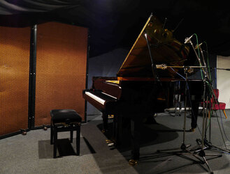

Kommt auf die Musik drauf an. Boogie & Blues nehm ich Bändchen, ansonsten Groß AB mit Nieren, bzw. bei einem gut klingenden Saal auch Kugeln. Hier mal ein Bild von meinem C7 mit den entsprechenden Micpositionen. Das Baßmic-Kleinmembraner darf nicht unter dem Deckel sein, sonst gibts zuviele Reflexionen. Die Bändchenmics haben eine sehr spezielle Position, und nehmen auf zwei Achsen auf. Die Kugeln sind im Studio halt recht baßlastig, da muss man deutlicher absenken beim Mix.
