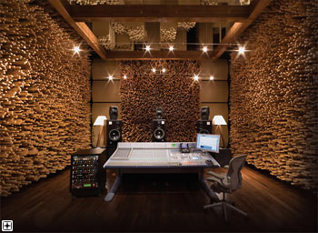

Dann bau doch einfach Massenburgs Raum nach
raum ohne wände bauen?
BTW so groß wie möglich, so hoch wie möglich. dein gezeigter raum ist viel zu klein...
Uhi, dass ist aber schon mächtig groß.
@electrisizer ja, einfach nur mit einem Dach gegen Regen.
Aber wenn ich so Eure Kommentare lese, ist mir klar, wo die Reise hingeht. Alles eine Frage des Geldbeutels. Puuh. Und wenn wir uns nun langsam an eine realistischere Variante ran robben könnten, wäre es prima. Ich glaube auch, in einer Kathedrale bekomme ich komische Gefühle. Ich mag es doch eher kuschlig.
Wobei, vielleicht geht es.
Gibt es dazu auch einen Bauplan? :-)
Der Raum ist doch bestimmt 5 Meter hoch?

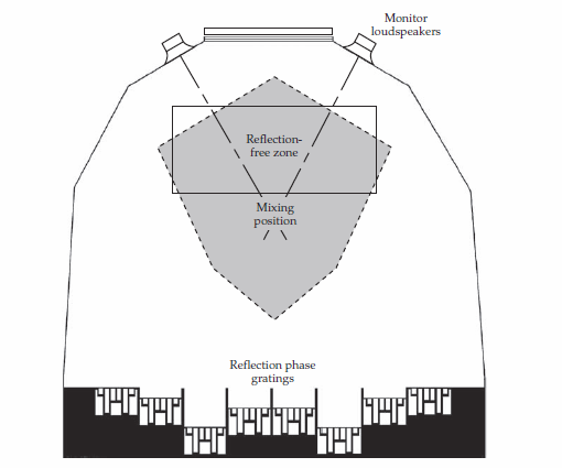

Ich denke du meinst einen Raum mit keinen geraden Wänden. Vermutlich einen klassischen RFZ Raum:
Es gibt verschiedene Raumkonzepte. Manche sind sehr reflexionsarm, andere wie der Massenburg da oben voller Diffusion. Beide Sorten werden von vielen Engineers gemocht.
