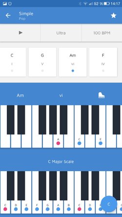

Sorry, aber ich höre C, Em7,Am,F ......... :)
Was hört ihr denn da? Das spielt die DAW aber nicht. Eben extra nochmal nachgesehen und die Akkorde verglichen.

Ich höre im Bass ein E. Das soll G-Dur sein? Nice try, aber die Gefängnistür bleibt zu. :)
Na ist ja auch nicht so wichtig. Close enough, wie der Franzose sagt. Dann ist es eben ein G-Dur Akkord über E, was ja, öh, die 9 ist? Wenn man nur will, kann man es als G-Dur definieren.
Reaktionen: Glutamatjunkie und top100

Ach im Bass, gut, hab mich schon gewundert. Beim Bass verfahre ich einfach nur nach Harmonie, den betrachte ich als separates Konstrukt. Ihr wertet praktisch alle gleichzeitig gespielten Töne verschiedener Instrumentengruppen als Akkord? Das habe ich bisher so nicht betrachtet und nur das jeweilige Hauptinstrument die vorgegebene Akkordfolge spielen lassen. :)👼
  • #690
Ihr wertet praktisch alle gleichzeitig gespielten Töne als Akkord?
Es gibt Fälle, wo es gar nicht anders geht. Z.B. wenn Musik so arrangiert ist, dass jedes Instrument nur einzelne Töne spielt - was bspw. in klassischer oder Bigband-Musik fast immer der Fall ist. Dann muss man sich am Bass orientieren, denn der bestimmt in der Regel, "wo" (also in welchem Akkord) man sich harmonisch bewegt.
Der Bass ist im Arrangement sowas wie der Eichel Unter im Skat: der sticht so gut wie alles andere aus. Du kannst also mit dem Piano G-Dur spielen, wie du willst - wenn Du ein E im Bass unterhalb des Piano-Dreiklanges (nicht irgendwo in hohen Lagen) legst, wird daraus "automatisch" ein Em7. Wenn Du ein C unterhalb des G-Dreiklangs legst, wird das G zu Cmaj7/9.
Usw.

Zum Thema Basston: Eigentlich ganz einfach. Wenn der Bass bspw. als Durchgang einen anderen Akkordton als den Grundton bedient, ändert sich meist nix an der Akkordfunktion. Bsp.: C G/B Am F - da ist das G/B eindeutig ein G Akkord mit Terz im Bass. Wenn eine Akkordfolge aber bspw. C G Am F/G geht, dann ist das F/G eben kein F (bzw. IV) Akkord mehr sondern ein G7/9sus4 - und als solches raus.
Gibt natürlich auch etwas schwierigere Zwitterfälle. Am/C kann bspw. durchaus in einem Am Kontext erklingen - aber auch als C6. Hängt dann vom Drumherum ab.
Achja, Akkordsequenzen mit Pedalbass sind womöglich auch mal nicht ganz eindeutig.
