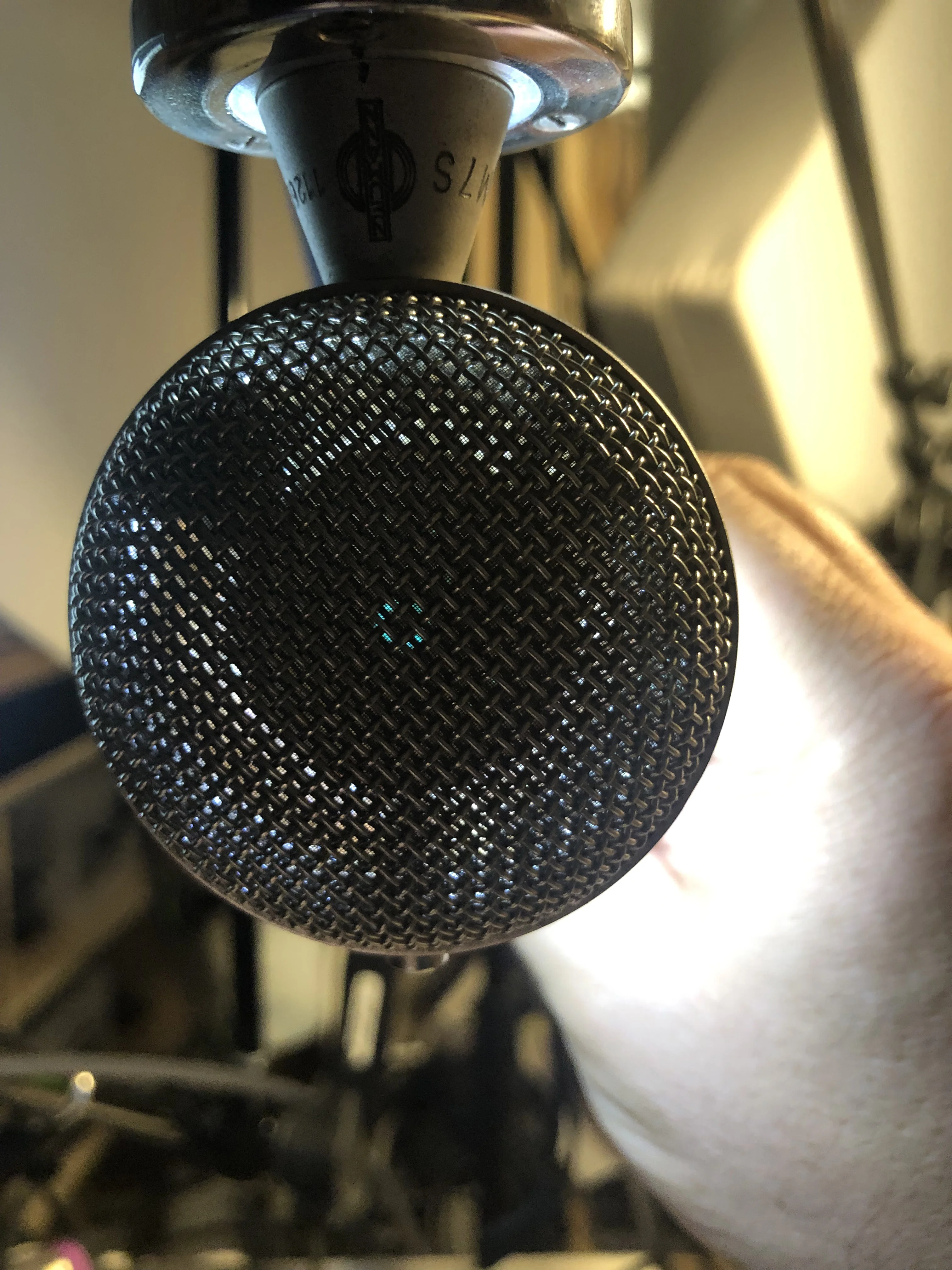

  • #1.558
Das ist eine M7 mit Bajonett-Anschluss für ein CMV 563 und ist in keinem Fall mechanisch mit einem MV 692 kompatibel. Die M7 klingt wie die M7s, bei der das "s" für etwas wie "short" oder "schraubbar" o.ä. stehen könnte. Sie klingt deswegen minimal anders, weil der Verstärker durch die hohe Bauform der Kapsel von selbiger weiter weg ist und die Kapsel noch freier klingt. Die Unterschiede hört man mit einer exzellenten Abhöre bzw. vielleicht eher unter sehr guten Kopfhörern an enem ebenbürtigen KH-Verstärker. Ich hatte ja schon hier und da argumentiert, daß man a) die Reflexionen des Gehäuses bei den großen Neumännern und großen MTGs und ihren Originalspinnen hören kann bzw. daß sie integraler Bestandteil des Sounddesigns sind. Genauso kann man den Boden des Kapselgehäuses und des Korbgeflechts bei den großen Neumännern von TLM 103 bis U87 (bei den M-Mikrophonen weiß ich es nicht) hören. Das Korbgeflecht der M7-Kapsel des CMV 563 ist so nah an der Membran dran, daß sie ganz anders akustisch in Erscheinung tritt; vielleicht weniger und auf jeden Fall weniger auffällig.
Die Richtcharakteristik öffnet sich im unteren Frequenzbereich unter 500 Hz hin zur "eingedellten Kugel". Deswegen klingt si auch bei sehr naher Besprechung (< 15 cm) nicht nur wahnsinnig kräftig sondern auch immer noch luftig, davon abgesehen ist der Klang bei so naher Besprechung schon eher fragwürdigen Nutzens. Dafür ist sie nicht gemacht. Ihre Stärken liegen bei Verwendung in einem wirklich guten Raum bei ca. 25 cm bis 40 cm, saubere Verstärkung vorausgesetzt. Wem das dann unt ab größeren Abständen zu viel Raum mit sich bringt, der kann ja auch mit einem guten Expander leicht dem größeren Raumeindruck gegenarbeiten und eine gewisse Intimität herstellen. In jedem Fall ist die M7 des CMV 563 erheblich bassstärker als andere M7-Verwendungen und muss dahingehend sehr fein austariert werden. "LC bei 60 mit 12" als Standard funktioniert nicht gut. Zumindest nicht nach meiner Erfahrung mit meiner Stimme in meinem jetzigen Raum und in denen davor.

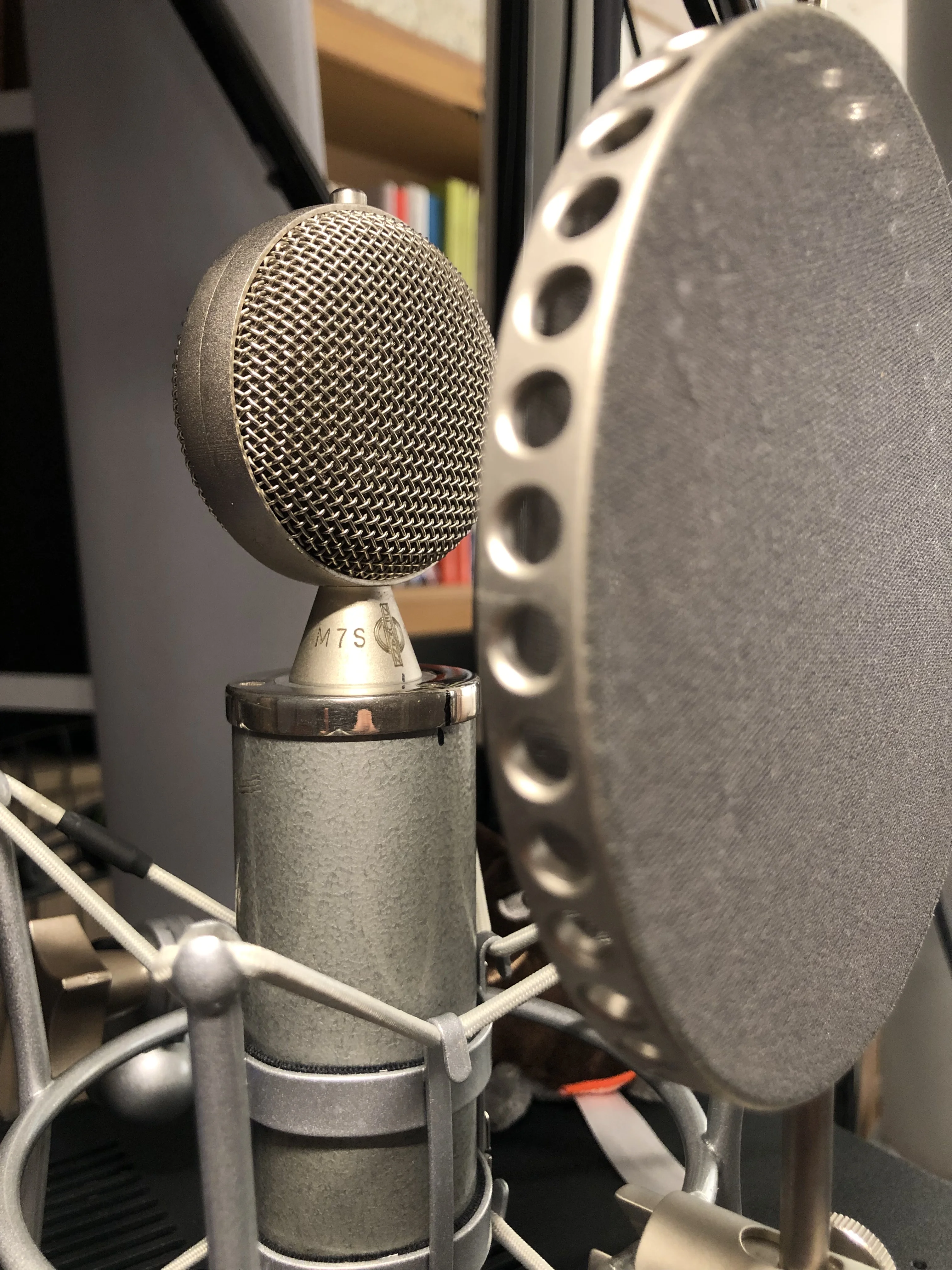

  • #1.559
Vielleicht probiere ich sowas doch mal leihweise aus. Wie körperschallempfindlich ist denn die Kombination M7s mit CMV 563? Das ist ja das, was mich beim M 92.1s nervt. Ich habe den Eindruck, dass da Luftschall beim Sprechen auf den Stativarm gerät und von dort über die Spinne aufs Mikrofon. Vielleicht montiere ich mal das M 92.1s mittels Rycote USM, wo ich jetzt das UM70 drin habe, dann kann das schon wieder ganz anders sein.
Ich bin jedenfalls von dem alten Ding total begeistert und werde es bei Gelegenheit mal probeweise im Sprecherraum montieren, und dann die Aufnahme mit Izotope* entrauschen, um den Lastfall einer Solo-Aufnahme zu simulieren. Ich frage mich auch, warum ich beim UM 70 so viel weniger Raum mitnehme als beim MT 71s. Gerade bei kleinen Räumen ist es ja wichtig, da keine "Boxigkeit" zu hören...
Wenn das zu guten Ergebnissen führt, fahnde ich vielleicht nach noch einem Exemplar. Dann können eigentlich alle anderen Mikrofone weg, aber derzeit scheint sich niemand für gebrauchte Mikrofone zu interessieren.
Matthias

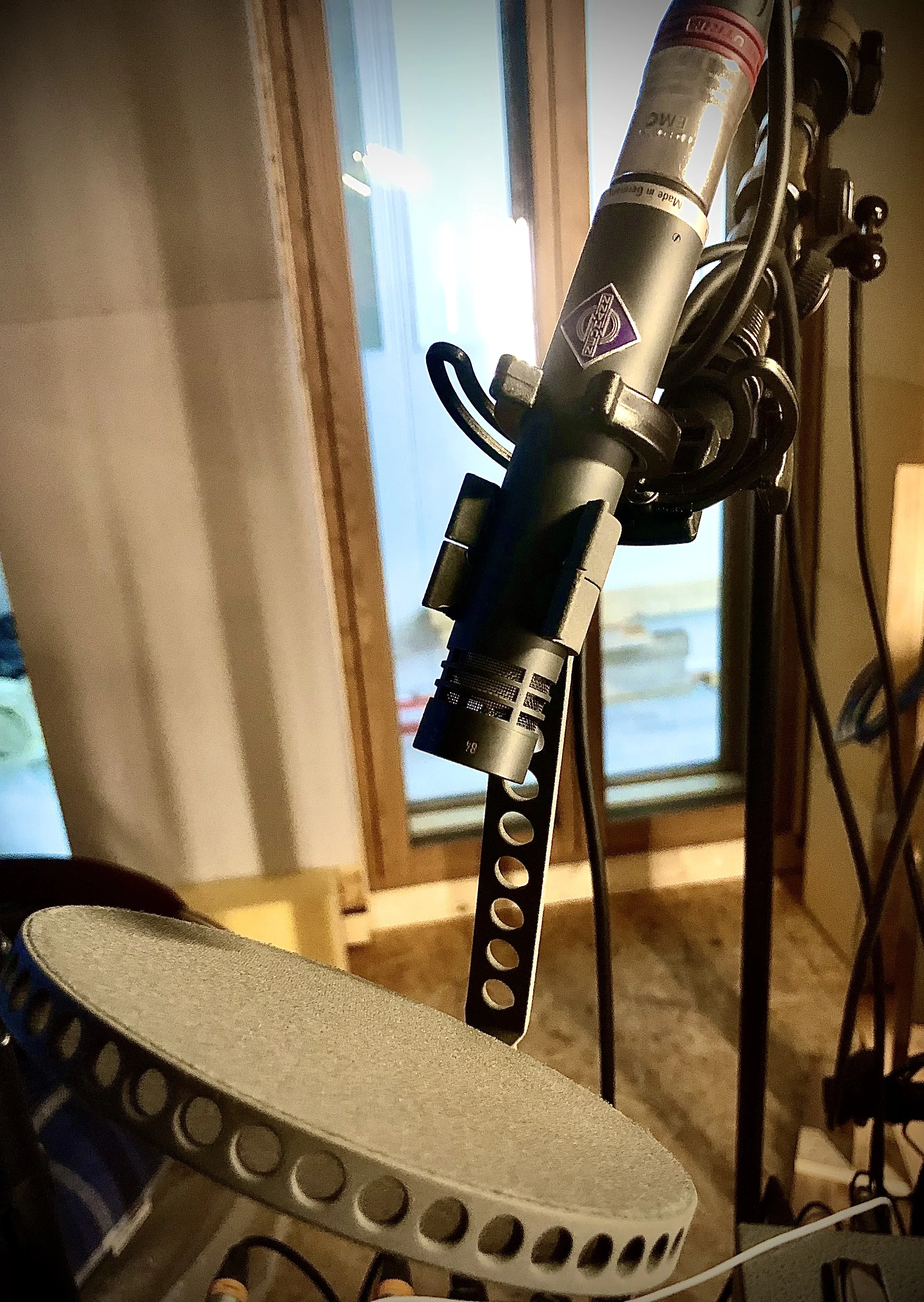

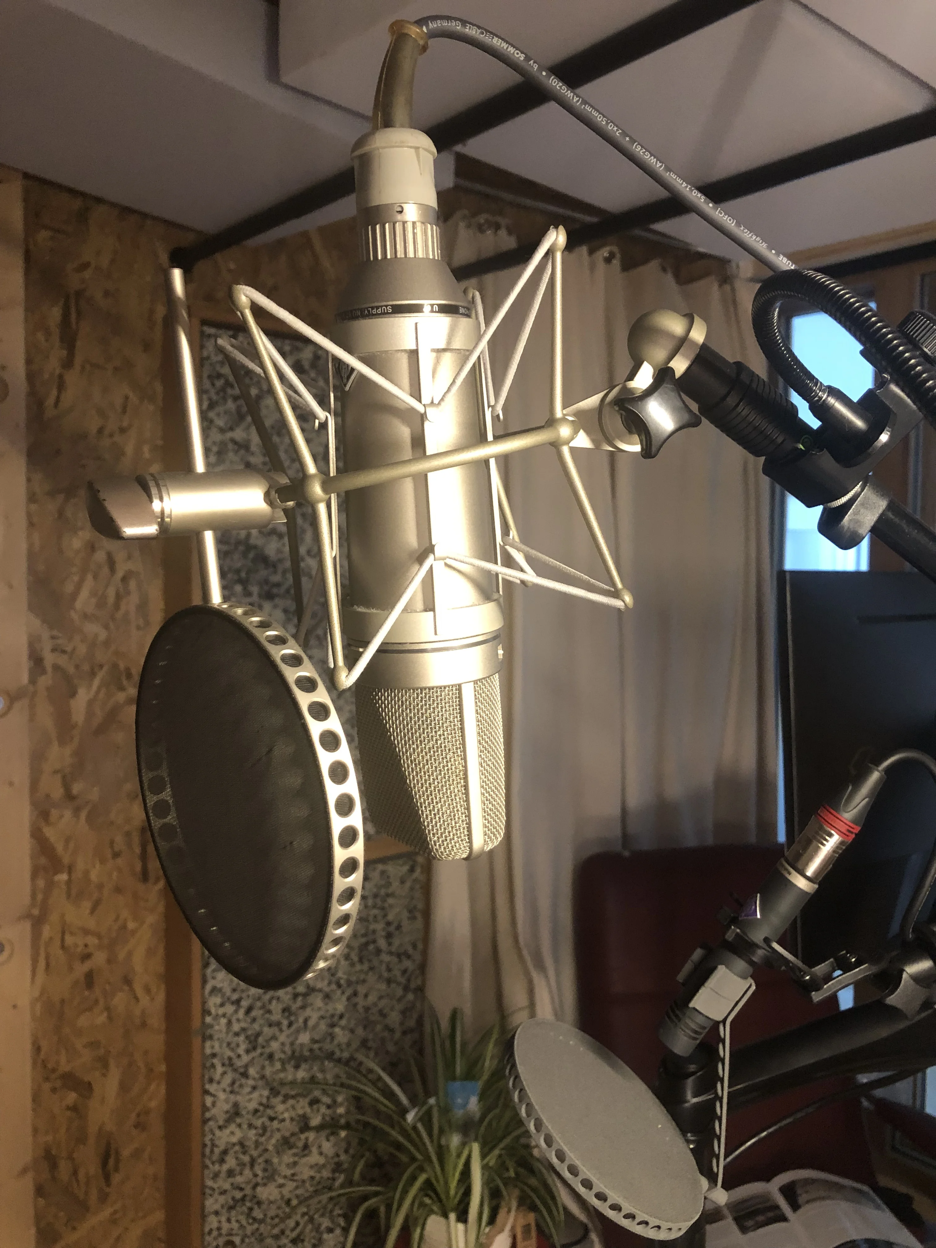

  • #1.560
Das alte CMV, also zumindest meins und das Testexemplar, das ich mal da hatte, ist nicht besonders körperschallempfindlich. Allerdings habe ich dafür eine Halterung gekauft, die nah am historischen Original ist, also ähnlich wie die Z48 für das U67. So lange man Halterungen verwendet, die den Mikrophonbody umfangen, reduziert man die Eigenresonanzen, bzw. drückt sie nach unten. Bei den Mikrophonspinnen, die unten angeschraubt werden, werden Eigenresonanzen vielleicht eher begünstigt.
