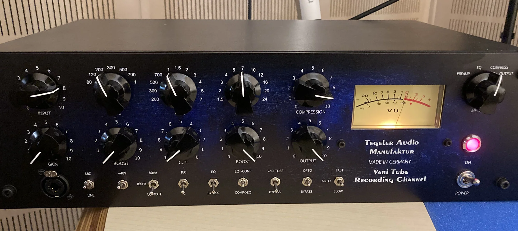

Nein, da ist keine Mittelstellung, der ist aus. Was soll denn jetzt noch falsch sein? Der EQ steht auf Bypass, und der nächste Schalter auf Comp-EQ, damit ist er ohne Wirkung. Bei EQ-Comp wäre er Deesser.
  • #232
Wenn du 500er in Erwägung ziehst, würde ich den Weiss auf jeden Fall testen. Der Deesser von denen ist sehr fein und wirkt gut zusammen mit der 930er Kapsel.
  • #233
Neutral heisst für mich:
Gain auf 0
Lowcut aus
beide Kompressoren -> bypass (dann ist die EQ->Comp Einstellung egal) - ist bei dir aber nicht
Tiefen-Boost auf 0 (Linksanschlag)
Mitten-Cut auf 0 (Rechtsanschlag)
Höhen-Boost auf 0 (Linksanschlag)
Das ist der Ausgangspunkt.
Das stimmt so nicht. Der wirkt als De-Esser, wenn der EQ->Comp gesetzt ist UND der EQ auf Bypass steht UND der Compressor an ist, so wie bei dir im Bild. Das ist nicht neutral.

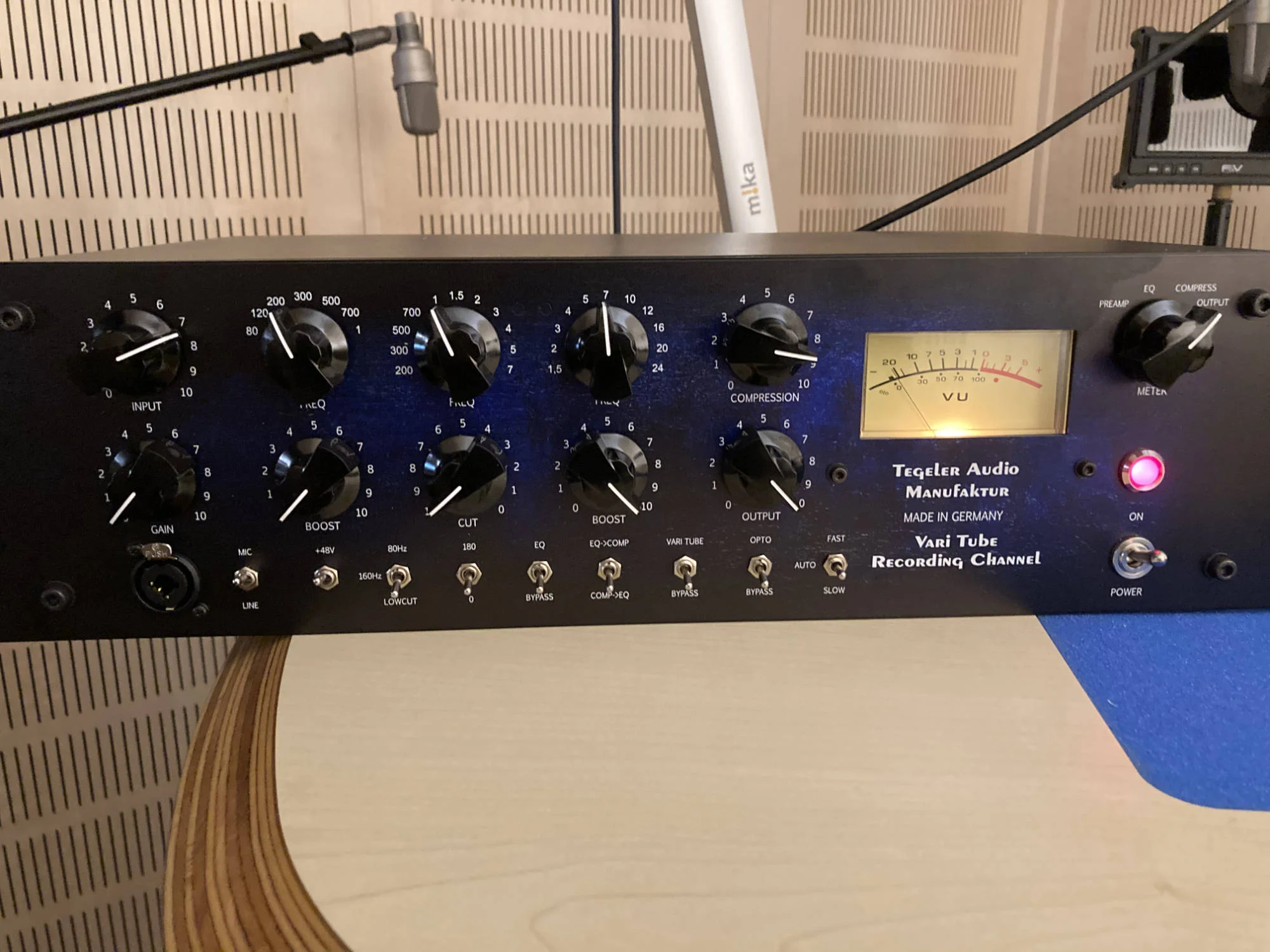

Beide Kompressoren sind aus. Und wenn der EQ auf Bypass steht, sollten die Cut- und Boost-Stellungen egal sein. Ich habe sie nun trotzdem mal auf null gestellt, erwartungsgemäß klingt die neue Aufnahme nicht anders als vorher:
  • #236
Entschuldigung, ich hatte das gleiche Foto wie vorhin hochgeladen, hier das Richtige:
Wobei nun bei der letzten Aufnahme auch alle EQ-Regler in Nullstellung waren, auch wenn ich das für unnötig halte.

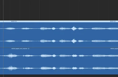

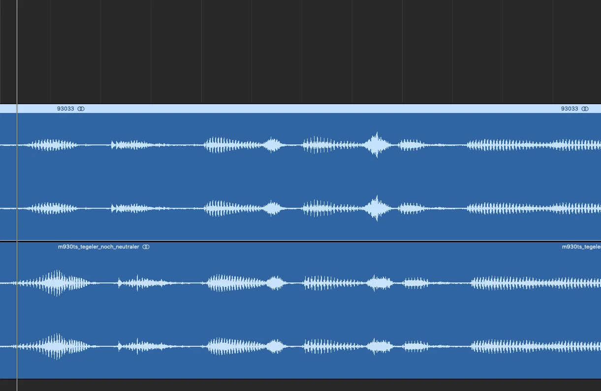

Also ich höre hier Unterschiede, kann natürlich mit dem erneuten Einsprechen zusammenhängen. Zudem sehe ich auch in der DAW Unterschiede allein an der Wellenform (oben alt, unten neu):

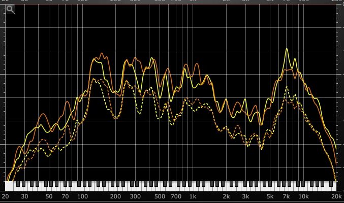

Im Analyzer noch deutlicher (gelb die alte Aufnahme, orange die letzte hier):
Die gelbe Kurve legt mir nahe, dass du das mit dem De-Esser nicht richtig eingestellt hattest.

Na wir reden hier immerhin von ca. 7dB Unterschied, was heißt übertreiben? Es ist einfach falsch eingestellt.
Für mich klingt die neue Aufnahme auch schon runder, der Analyzer gibt meinem Eindruck recht.
Reaktionen: Ennui
  • #240
Was ist die gelbe Kurve? Und welches die orangefarbene? Die gelbe müsste ja die neutrale sein, und die orangefarbene die mit De-Essing, oder? Und ist das eine Aufnahme mit De-Essing per Tegeler oder De-Essing digital im DHD?
