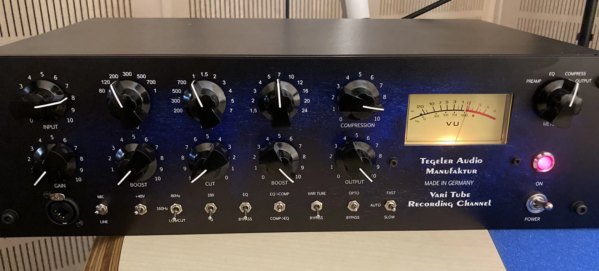

Stellst du mal bitte ein Foto der Frontplatte ein, an dem man alle Einstellungen, auch die Schalter unten, erkennen kann?
Beim Einstellen von Input&Gain geht es nicht nur um Pegel. Speziell Gain ist für die negative Rückkopplung da, das ist was anderes als einfach nur 2 separate Gainstufen.
  • #207
Bitte gerne:
  • #208
Schau dir mal bitte die Skala des Mitten-Cuts an und leite daraus ab, in welcher Stellung der stehen muss, wenn er neutral sein soll.
kann es sein, das du die ganze Zeit volle Kanne 1k absenkst?
Ich finde die Bearbeitung Höhenboost/Comp viel zu stark, um nicht zu sagen: maximal.
Ist schon klar, dass du damit de-essen willst.
Mach das Zeug doch erst mal aus und Pegel den Preamp in der Kombi Input/Gain/Output richtig ein.
Das nächste dann als nächster Schritt.
Reaktionen: Gelöschtes Mitglied 86663, whitealbum und Entone
Das ist aber auch gemein von denen, dass sie bei dem einen Regler die Skala anders herum machen.
Reaktionen: Gelöschtes Mitglied 86663 und Kassette

Wenn ich den EQ in den Sidechain leite, um einen De-Esser zu haben, dann muss ich Frequenzen um 7 kHz anheben, um den Kompressor zu triggern. Wenn ich vermeiden will, dass auch andere Bereiche stärker abgesenkt werden, ist es durchaus sinnvoll, den Sidechain des Kompressors nicht auch noch mit anderen Frequenzbereichen zu triggern. Also werde ich einen mittleren Frequenzbereich stark absenken, damit der möglichst keine Regelung im Kompressor verursacht. Der EQ selbst hat ja in diesem Routing keinen Einfluss auf den Klang.
Matthias
  • #214
Du bist dir sicher, das bewusst so gemacht zu haben, also 7k maximal boosten und 1k maximal cutten?
Das wäre sehr mutig. Ich habe das Teil schon gut 5 Jahre, aber so eine extreme Einstellung hatte ich noch nie nötig oder überhaupt für sinnvoll befunden.
Deswegen meine Bitte, diese Optionen erstmal komplett weg zu lassen und dich nachher da ran zu tasten.
Nochmal zur Erinnerung: du wolltest den Preamp an beiden Mikros testen.
Reaktionen: whitealbum

Hat der Tegeler überhaupt einen internen Sidechain? Ich sehe da keinen Schalter.
  • #217
Das ist eine Kombination der Schalter EQ-Bypass und EQ->Comp, wo ich das Höhenband als quasi Side-chain für den Compressor nutzen kann.
Reaktionen: Entone
Genau. Nur deshalb habe ich mich ja überhaupt mit diesem Gerät beschäftigt. Allerdings missfällt es mir schon, dass man den ganzen EQ opfern muss, während man beim buzz jedes Band einzeln in den Sidechain schalten kann. Aber ich wollte einem Berliner Unternehmen aus einem Nachbarbezirk einfach mal eine Chance geben. So richtig überzeugt bin ich aber weiterhin nicht.
Matthias
