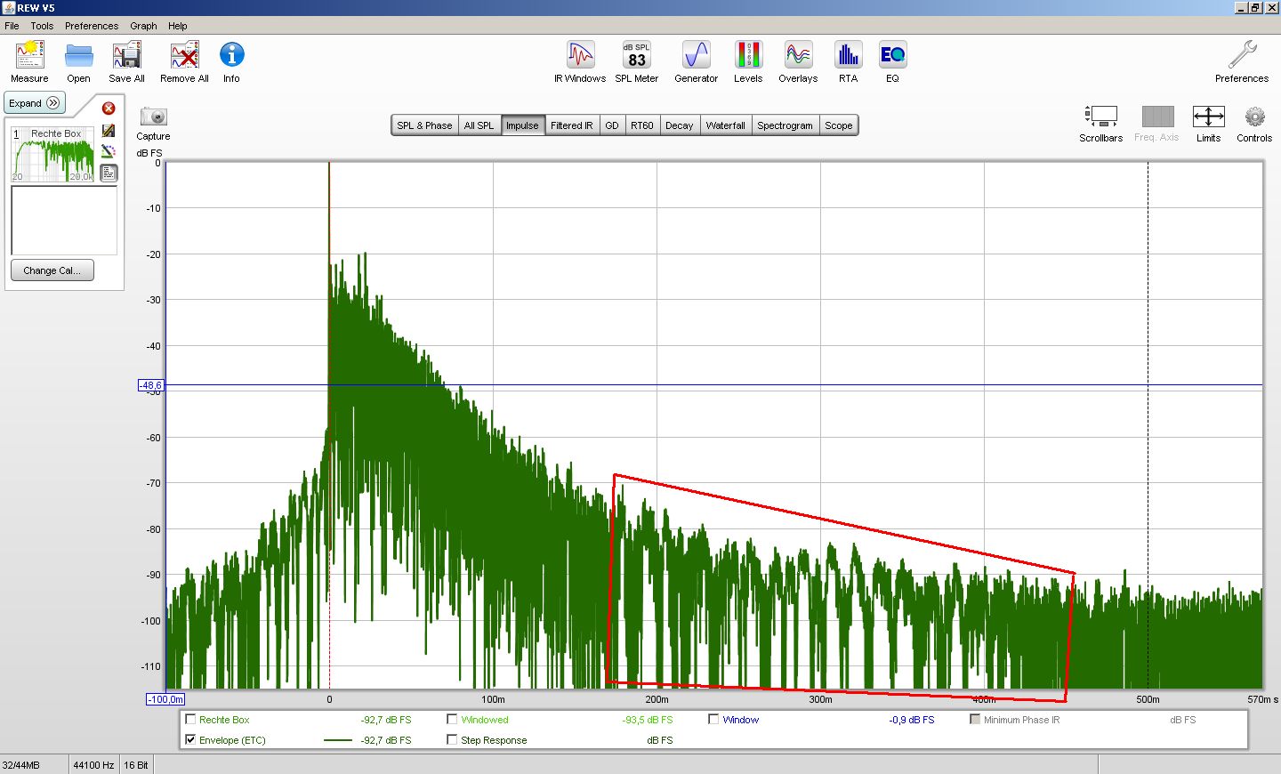

um so weiter du alle erstreflexionen runter drückst und die rückwand breitbandig diffundierst um so gerader wird der mitten und höhenbereich.
dein etc sieht für normale gute homerecordingverhältnisse zwar i.O. aus aber wenn dein anspruch hoch ist sollte alles zwischen erster spitze und letzter (rückwanddiffusor) auf annähernd -30dB gedrückt werden.
dann ist dein frequenzgang automatisch extrem linear.

Die frage ist dann ja auch, wo willst du hin? natuerlich kannst du alle reflektionsflaechen dick verpacke und versuchen den raum so gut es geht auszublenden. drueckst du alle fruehen reflektionen auf -30db, wieviel energie bleibt dann noch um ein itg zu erzeugen? ein raum brauch schon ein minimum an konzept, um sich vom uebergang homerecording zu schalltote kammer abzusetzen.
deine welligkeiten koennten zb von deiner fensternosche herruehren. wenn dem so ist, musst du ueberlegen wie konsequent du hier weiterhin vor gehen willst...
ich erkenne auf jeden fall an den messungen dass da noch einiges von hinten kommt.
auch tiefere frequenzen.
kann es sein dass du hinten gar nichts gemacht hast?
und
ein diffusor wird auch nicht reichen.
die menge + breitbandigkeit machts.

diese welligkeit tritt immer auf wenn von hinten noch zu viele tiefe frequenzen zurück kommen.
außerdem sieht man dass dein raum kaum noch lebt oben rum.
das kommt wieder mit der verlattung... wie gesagt... die wurde erstmal ausgesetzt :)
