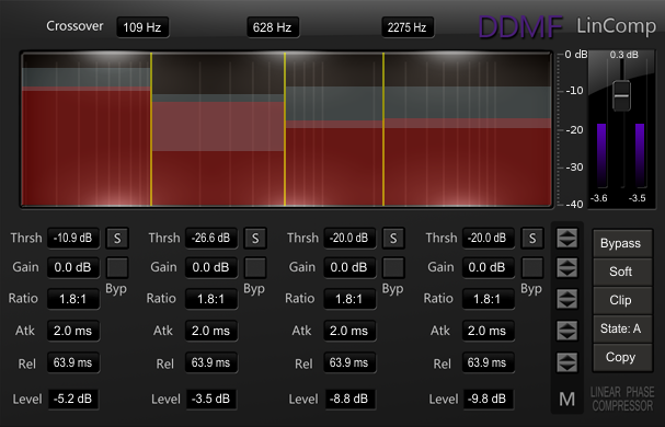

kam grad frisch rein - 29$:
http://www.ddmf.eu/product.php?id=10
könnte den waves ersetzen... teste ich mal an!

etwas schade finde ich aufs erste, dass er keinen inovativen aspekt mitbringt.
ich hätte z.b. eine gewichtung m/s (beim regelsignal und beim einwirken separat) gut brauchen können - mit multiband macht man ja meistens "reparatur" und da habe ich gerne, wenn ich z.b. nur die seite einer dröhnenden akustikgitarre in den griff kriegen kann oder nur die mitte um den liedgesang zu de-essen etc.
6 statt 4 bänder wäre auch schön gewesen, nicht, um immer alle zu brauchen, aber um flexibler zu sein (beim waves gibts ja grenzen, wie man die crosspoints setzen kann, das macht unflexibel, vielleicht fällt das ja wenigstens weg).
steilheiit der filter wäre auch sexy... ich schreibe dem entwickler mal
ich hatte ähnliche gedanken dazu im kopf.
christian ist in bezug auf vorschläge aber eigentlich immer sehr offen.
hab gerade mal etwas mit rumgespielt.
er klingt eigentlich ziemlich gut. die filter scheinen nicht sehr steil zu sein & die bedienung empfinde ich als etwas hakelig. für das geld aber ein schnäppchen!
RMS als detektor-metric würde mir noch gut gefallen.
habe gerade christian geschrieben - mehr bänder, m/s, zusätzlich eine "traditionelle" darstellung a la waves/uad der resultierenden kurve, auto release - das waren meine wünsche.
steilere filter als option wären auch nicht schlecht, rms natürlich auch ;-)
der grundklang schein ok zu sein, eher auf der "ungefährlicheren" seite, warscheinlich auch durch die eher flachen filter

mir ist gerade noch eingefallen, dass man beim DDMF nirgens die gainreduction gut sehen kann. ich werde christian später vielleicht auch mal eine mail schreiben :)
deshalb habe ich von im auch eine "standartdarstellung" als option gewünscht

der phasentest beim DDMF scheint nicht zu klappen, ich vermute die latenz wird garnicht/falsch reportet (ich habe es christian schon geschrieben).
