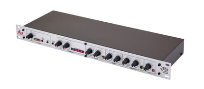

DBX 286 S - was tun bei fehlender DI-Box?

Das Gerät hat einen Line- und einen XLR-Input für Mics. Ich möchte es vorrangig benutzen, um effektierte Vocals und Vocoderstimmen damit zu verstärken, aber auch, um mal eine Drum Machine oder anderes Instrument daran anzuschließen.
Nun ist das für mich alles noch Neuland, und wenn ein Instrumenteneingang (DI) fehlt, aber ein Line-Input vorhanden ist, frage ich mich, wofür der Line-Input ist, oder wie ich ersatzweise ein Instrument in den fehlenden Instrumenteneingang bekomme.

Mein Audio-Interface hat ja Hi-Z-Buchsen. Kann man es denn nicht so bewerkstelligen, dass für den DBX 286 S keine extra DI-Box nötig ist?
Natürlich kannst Du die Gitarre einfach auch direkt ins Interface stecken, dafür ist HiZ ja da. Das DBX brauchst Du in dem Fall nicht, es tut mM auch nichts, was man bei einem Gitarrensignal bei der Aufnahme unbedingt einsetzen müsste, außer vielleicht etwas Kompression.

Ich würde nein sagen, denn die Pedale sind für Guits und Bass ausgelegt und immer Mono. In der Preisklasse würde ich nach gebrauchten Kompressoren ausschau halten. Gut und günstig sind Symetrix 565e (100 EUR - Stereo) oder etwas teurer und leicht geiler (ca. 250 EUR) Symetrix 522 und 525 alsauch DBX 1066 (alle Stereo bzw Dualmono-nutzbar, 525 anfängertauglich, weil wenig Regler. Falls du den DBX neu gekauft hast, schick den zurück ! Deine Soundcard wird vermutlich bessere Preamps haben. Wenn noch wert auf einen Enhancer/Exciter gelegt wird, dann Citral CE22 (80 EUR neu) oder gebraucht Aphex Typ C (50EUR). Den Citral würde ich bevorzugen. Viel Erfolg

Mir geht es in erster Linie weniger um einen Kompressor als um einen Mikrofonverstärker für die Vocals. Wenn es sinnvoller ist, Kompressor und Preamp in getrennten Geräten zu suchen, dann bin ich aber dafür offen. Dabei bevorzuge ich 19-Zöller. Die empfohlenen Kompressoren schaue ich mir gerne mal an.

Dann spar Dir das Geld. Die Preamps im dbx werden nicht besser sein als die Preamps in Deinem Steinberg Interface. Kompressor und andere Effekte würde ich dann lieber per Software in der DAW machen. Dürfte qualitativ auch deutlich hochwertiger sein als Hardware in diesem Niedrigpreissegment.
