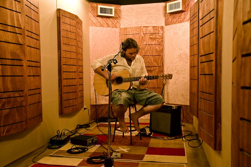

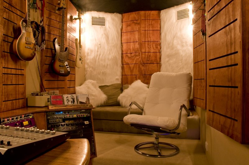

Ich hab das hier jetzt nicht alles gelesen. Aber bei "Garagen" fallen mir immer weider auch "Container" ein - besser gesagt Container Studios:
Hätteste mal! Bzw. gleich im ersten Satz steht Proberaum und nix von Studio ;-)
Könnte man auch drin proben.
Naja so nen Container ist ja auch nicht wirklich kleiner als ne einfache Fertiggarage;-)../
Nee, aber im Container gehts ja auch nicht primaer um den Schallschutz zum Nachbarn.
So isses.
Aber er kann den Container in die Garage stellen. Dann hat er nen Raum im Raum:-).
