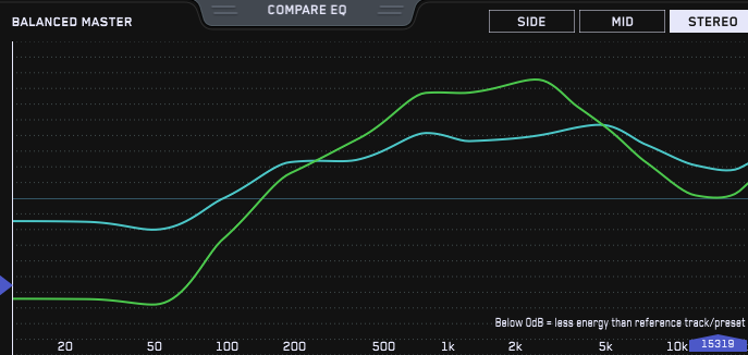

Habe mal auf die schnelle den oben verlinkten Mix bearbeitet:
Die blaue Linie ist mit Audeze + SSL 2+ und die grüne mit Audeze + Diablo im Schnelldurchgang in den SPUREN korrigiert.
Mit dem SSL 2+ habe ich wortwörtlich wenig Bass und eine Decke im unterem Mittenbereich.,
Der Bass ist auch nicht präzise sondern eher wummernd.
In den oberen Mitten und Höhen ist es jetzt freier.
Insgesamt ist der Mix balancierter.

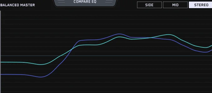

Zum Vergleich noch ein Mix des Songs eines anderen User in hellgrün zu meinem aktuellen.
Man erkennt viel weniger Bass und sehr viel Mitten von 1-4kHz.
Auch ich habe bei meinen alten Mixen oft eine Art Bass Armut erkannt obwohl die Audeze doch Bass hatten.
Aber wahrscheinlich weil der Bass nicht kontrolliert war und für mich nach genug Bass klang.
Ich muss erst einmal viele Mixe machen bevor ich ein endgültiges Fazit aussprechen möchte, aber der Fakt das ich bei dem Mix oben sofort etwas ändern wollte und meiner Meinung nach in die richtige Richtung, zeigt das eine gute Kopfhörerverstärkung doch viel bewirkt.
Happy Mixing!
Deine Mixe waren bis jetzt generell immer eher Bass-Technisch im sehr gut bestückten Bereich, fand ich. Heißt da war ordentlich lowend drin, schon mehr als in den meisten meiner Referenzen.

ja, aber nicht wirklich tight.
Ich hatte wohl dynamisch viel Bass das dann eher in Wummern/ Dröhnen wo anders endete (vermute ich).
Wie ein Raum der im Bassbereich unbehandelt ist, also verschmiert.
So höre ich meine Mixe im Moment.
