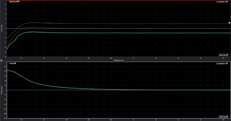

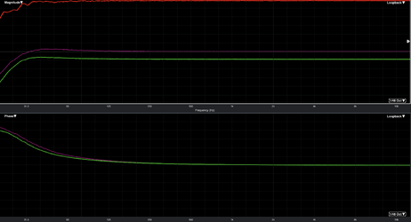

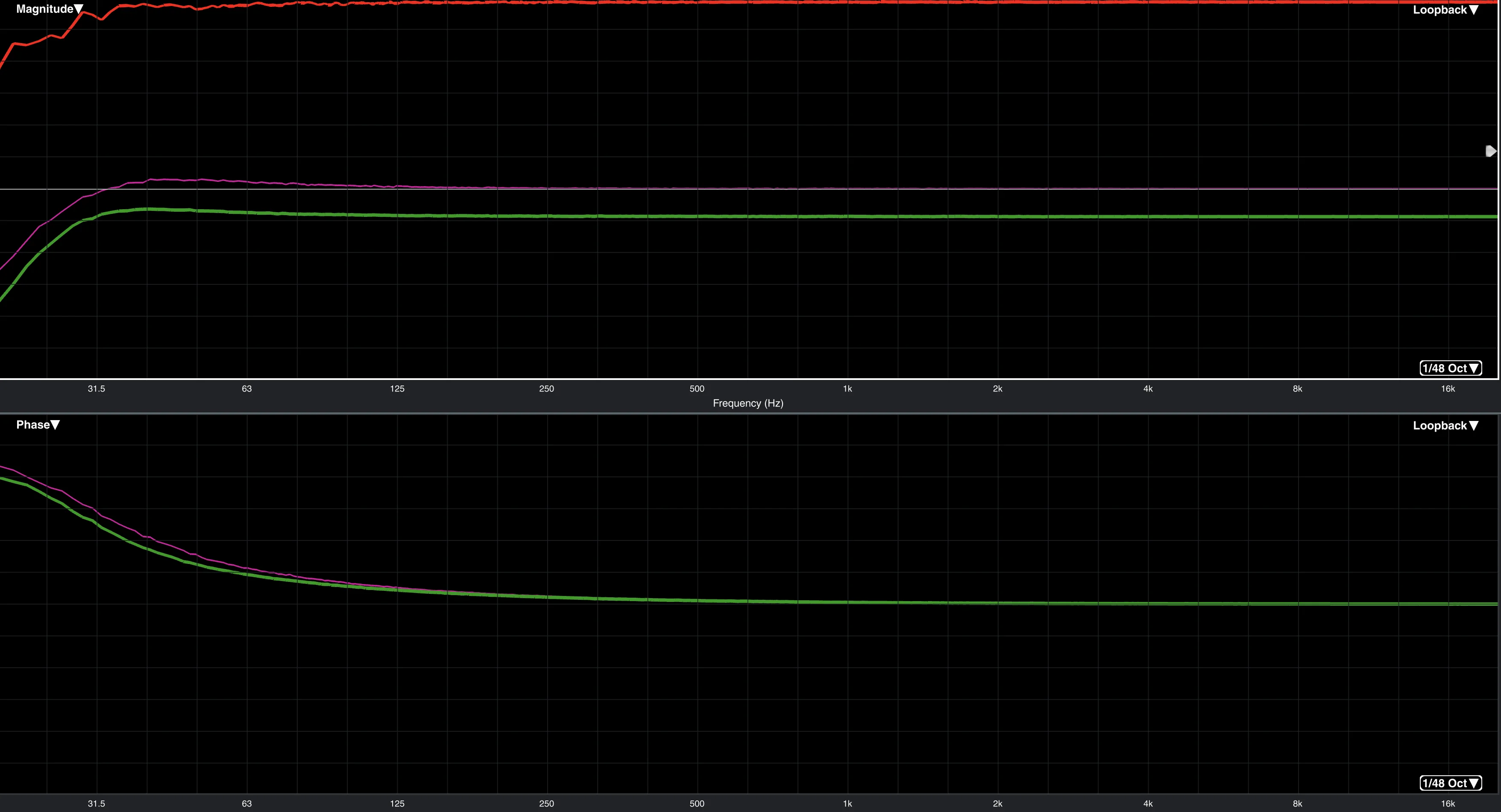

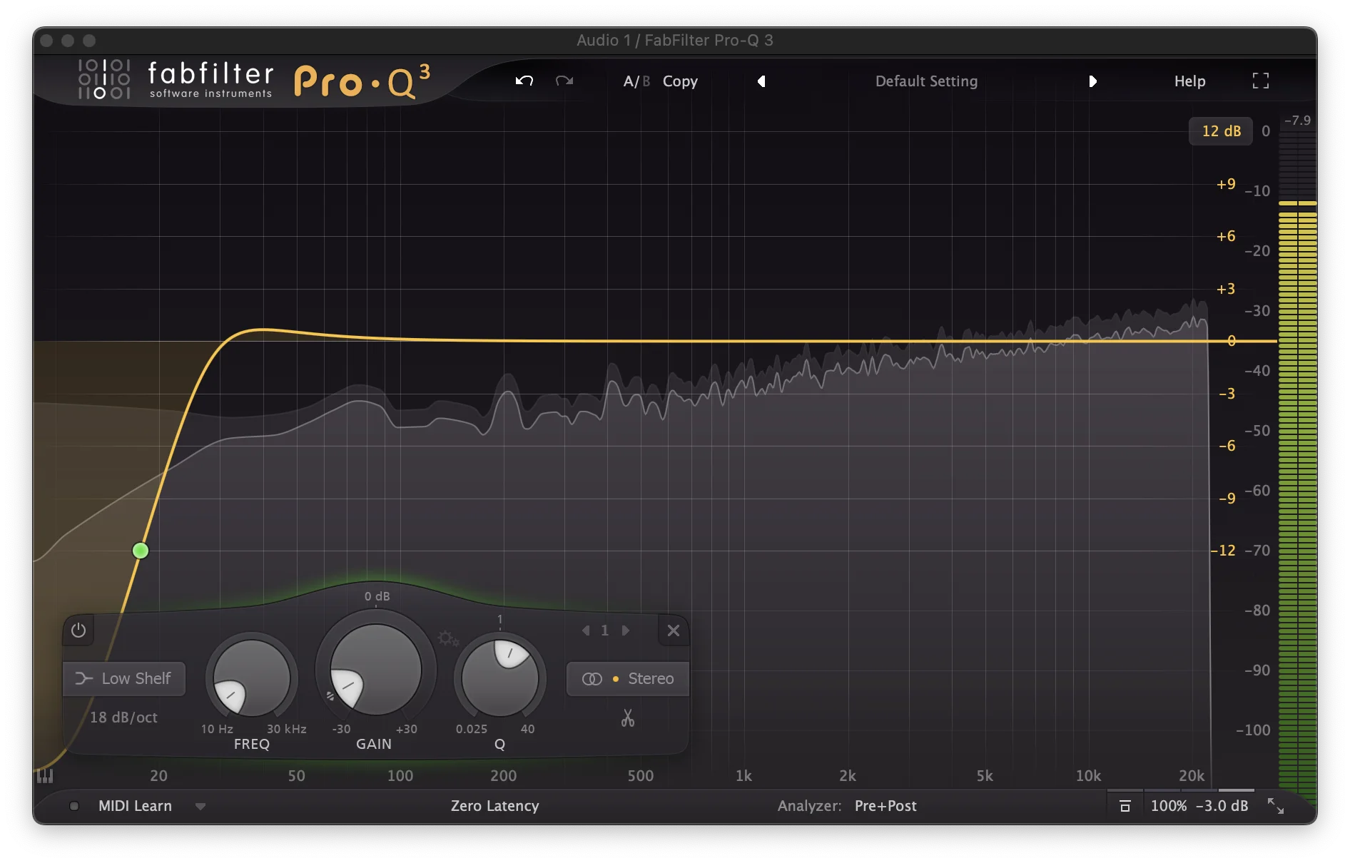

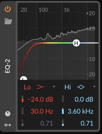

  • #47
sei nicht sauer, aber das was du da gehört hast ist in der digitalen Domain unmöglich, ausser da sind Stümper unterwegs.
Ich habe mir mal die Mühe gemacht, das nachzuvollziehen und als Referenz EQ den Farbfilter Q3 genommen, damit es ähnlich aussieht sind die Parameter unterschiedlich:
Bitwig EQ:
30Hz
-24dB
Q0.71
FabFilter Q3:
17,604Hz
-24dB
Q1.703
Anbei Frequenz- und Phasengang, grün ist der Fabfilter, 3dB leiser damit man die Kurven besser unterscheiden kann.
Der Phasengang ist bei bei beiden absolut identisch, ich sehe da keine Phänomene.
Als Fazit, beim Bitwig EQ kann man beim Lowshelf offensichtlich nicht den Q ändern, d.h. er ist fest und erzeugt automatisch eine Überhöhung oberhalb der eingestellten Frequenz, was du vermutlich als "Muffig" empfunden hast.

  • #48
@derspencer
Hast Du den Test mit Zero Latency Mode beim Fabfilter oder mir Natural Phase Mode gemacht?
Ich verwende den Pro Q3 nur im Natural Phase Mode da ich mir einbilde das bei Zero die Phasen versaut werden.
Und den Eindruck hatte ich beim EQ+ von Bitwig auch.

  • #50
@derspencer
das sieht man doch im Screenshot.
  • #52

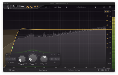

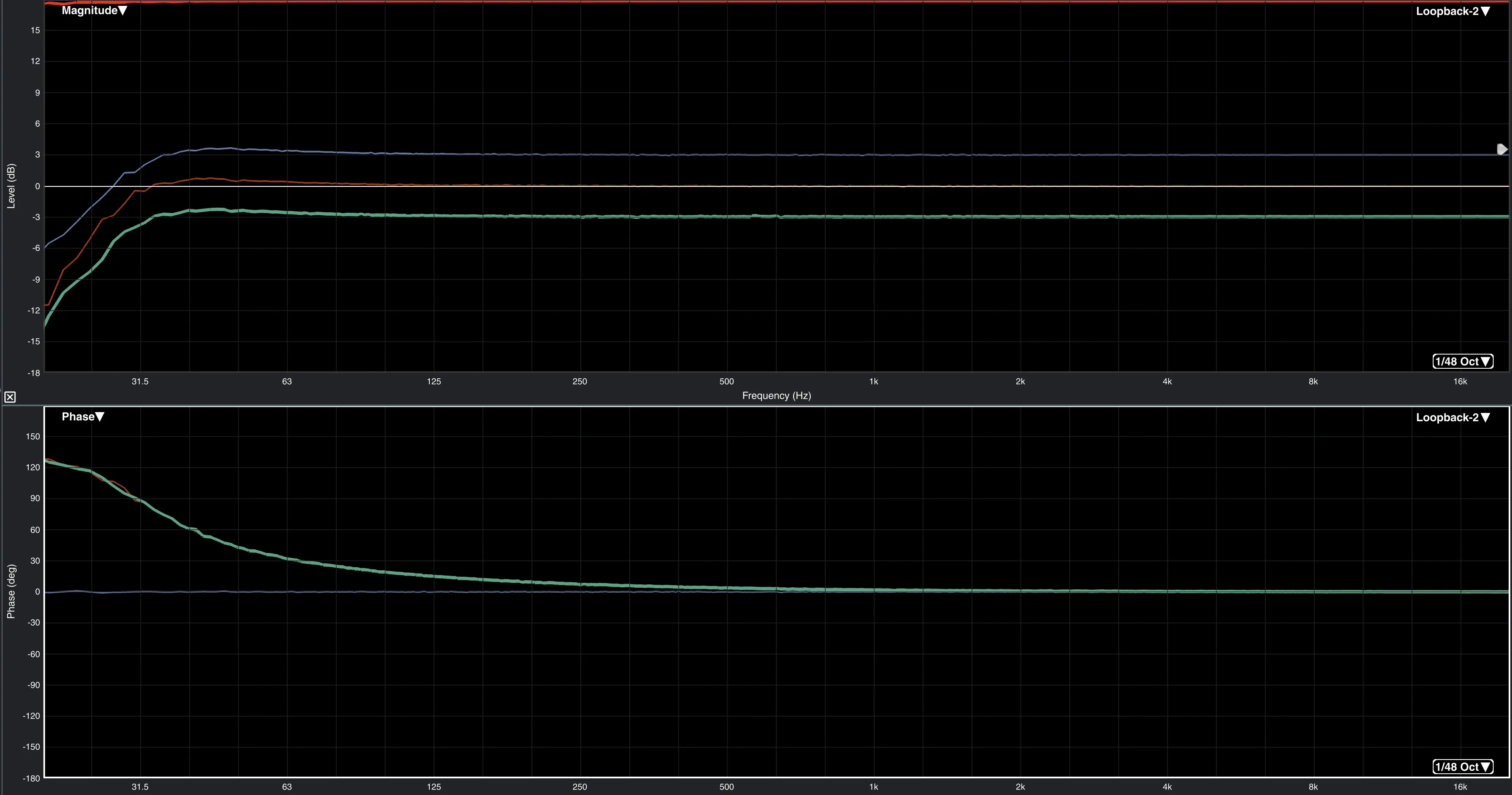

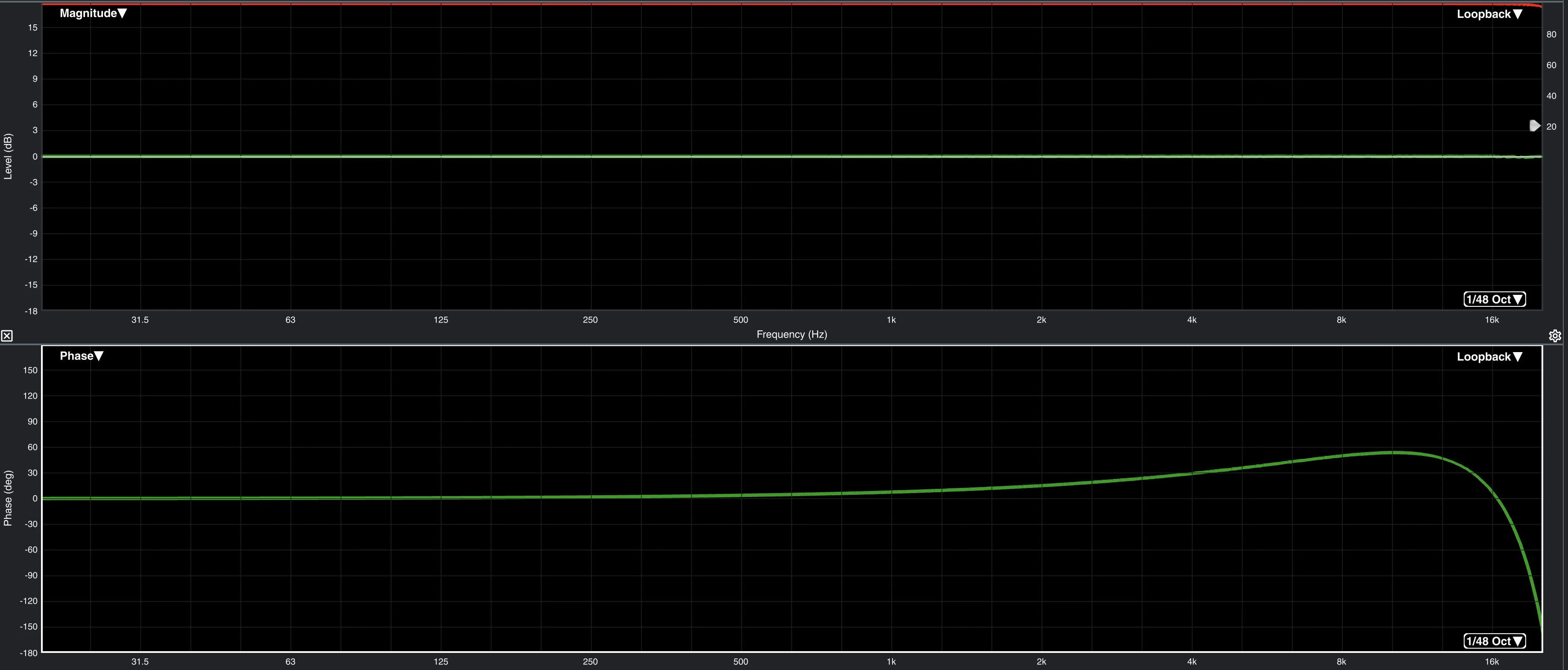

  • #53
anbei noch einmal ein Screenshot, diesmal mit den Einheiten, ich weiss nicht wie geübt ihr im Lesen von Phasengängen seid..
Es ist diesmal nur der Q3 mit Zero Letency (Grün) / Natural Phase (Rot) / Linear Phase (Blau).

  • #54
Mir fällt gerade auf, das du den falschen EQ genommen hast in Bitwig. Du hast den EQ 2 genommen, das ist ein anderer Algo als EQ+, den ich genommen hatte zum testen.
den EQ+ habe ich nicht, aber der bessere EQ sollte sich eigentlich nicht schlechter verhalten ;)
  • #55
+ heisst nicht unbedingt besser und sollte heisst nicht ist. Defakto haben die da was völlig anderes geschustert als vorher drin war. Das Ding ist in der Forenwelt nicht unbedingt auf bedingungslose Gegenliebe gestoßen.

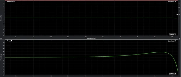

  • #59
Ich hab den EQ+ in der Demo auch mal durchgemessen und möchte zuerst mich zitieren "ausser da sind Stümper unterwegs" und dann dir recht geben, das Ding macht in der Tat merkwürdige Sachen, oder soll das irgendein Modelling von einer Hardware sein ?
Anbei der Phasenverlauf, ohne dass irgend ein EQ Band etwas macht.
