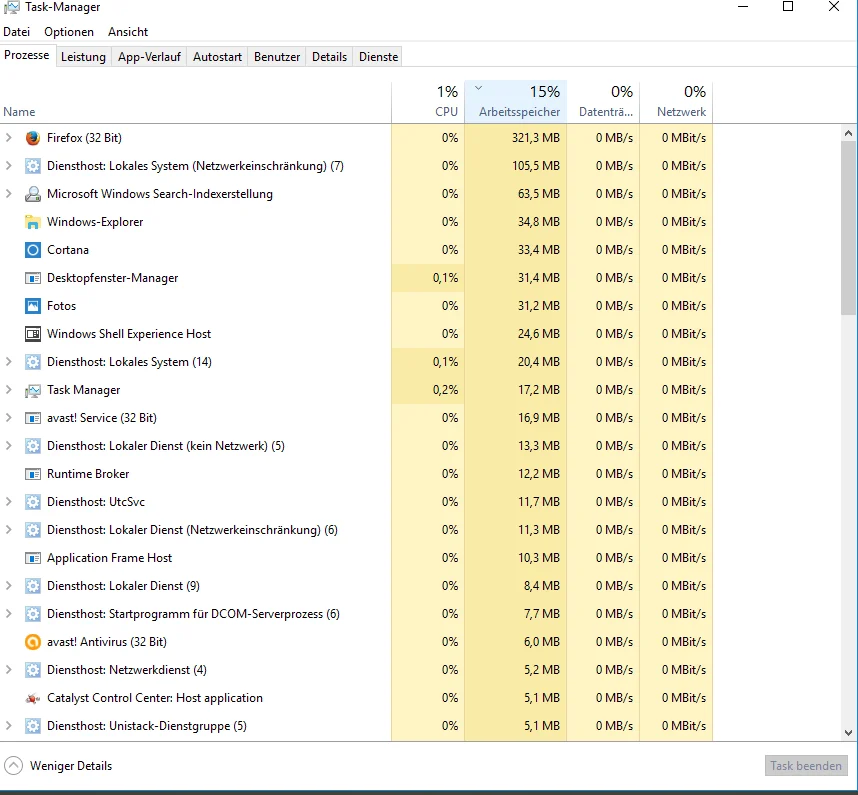

Wie eingangs beschrieben, zeitgleich tauchte im Task-Manager dieser "Diensthost: Lokales System (Netzwerkeinschränkungen)" auf. Das belegt 119 MB aus dem Arbeitsspeicher. Hab schon die Vermutung, dass es damit zu tun hat. Das ist ganz neu...
Außerdem läuft ungefähr 10mal svchost.exe !! Seh ich bei Details im Task-Manager. Könnte das was damit zu tun haben?
Task Manager / Prozesse siehe Anhang ... finde das sieht auch seltsam aus. Irgendwie vielmehr los als sonst....
Klicke mal auf das Dreieck vor dem Eintrag. Was wird angezeigt? Irgendwas Neues?
Reaktionen: hadl
Falls Du diese "Diensthost" Sache meinst, da gibt es einige Untereinträge...:
Diagnosesystemhost

Der Arbeitsspeicher ist schon mit 13% im Leerlauf nur mit diesen ganzen neuen "Diensten" ausgelastet.... saukomisch
