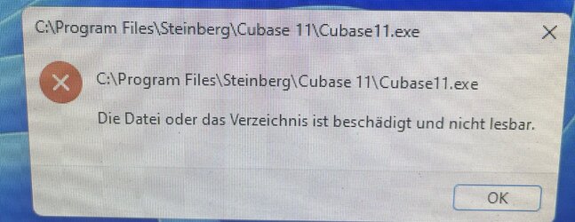

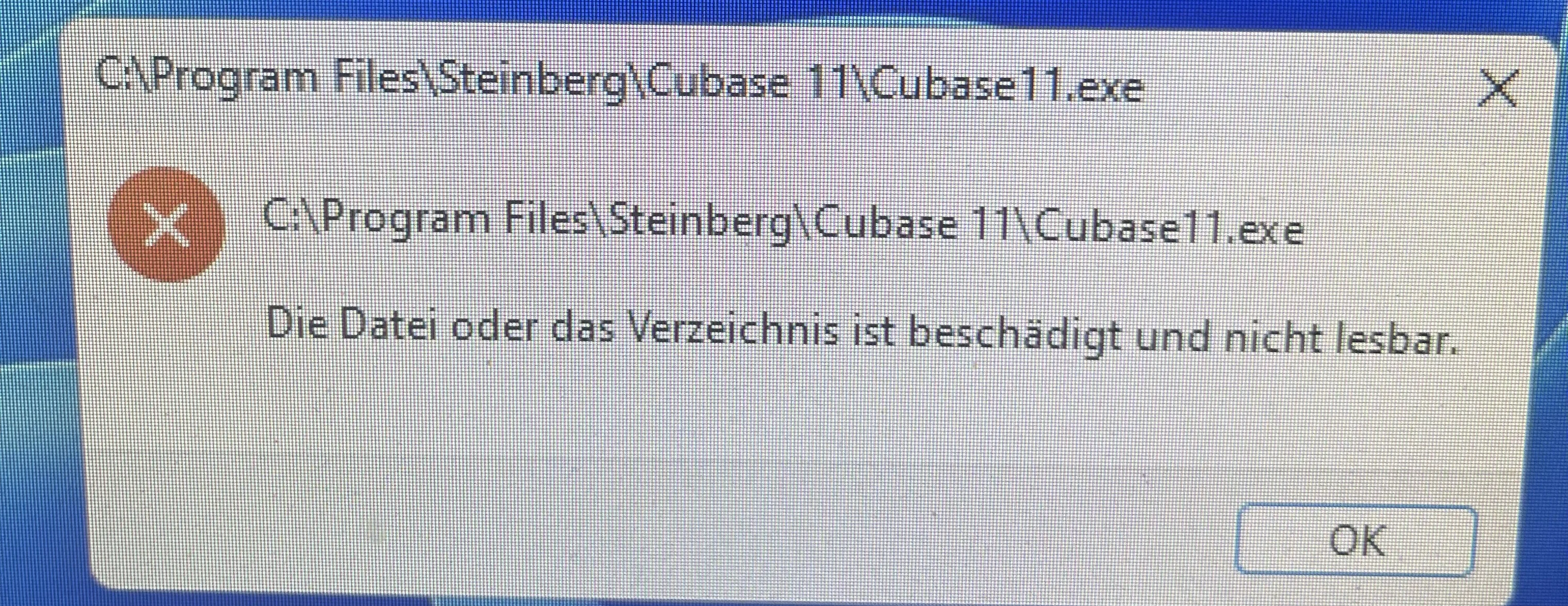

Ich habe auf meinem neuen Rechner Cubase installiert. Und weil das ein neuer Rechner ist habe ich noch zusätzlich den Ccleaner installiert und mit der Ccleaner-Funktion „Erweiterte Bereinigung“ alles bereinigt und unter „Registry“ alles auch nochmal bereinigt. Bevor man unter „Registry“ alles bereinigt kam die Meldung „Möchten Sie die Registry sichern, bevor sie sie ändern?“ Ich habe auf Nein geklickt.
Danach konnte ich Cubase nicht mehr öffnen und es kam die Meldung „Die Datei oder das Verzeichnis ist beschädigt und nicht lesbar“.
Offensichtlich hat der Ccleaner da was beschädigt und geändert. Was soll ich jetzt machen? Zb Cubase zuerst komplett deinstallieren um es dann wieder draufzupacken?

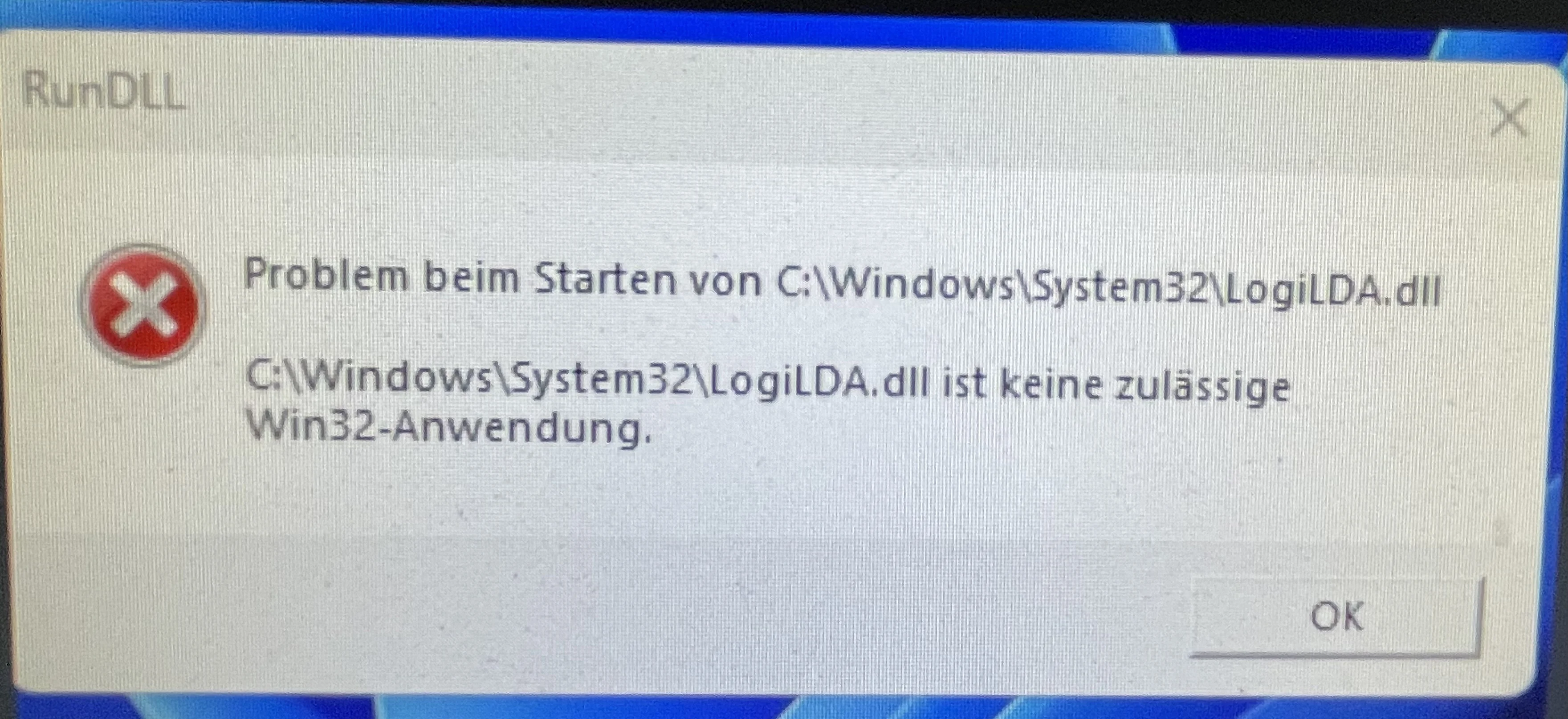

Ps: beim hochfahren des Rechners kommt auch noch die Meldung „Problem beim Starten von C:\Windows\System32\LogiLDA.dll
C:\Windows\System32\LogiLDA.dll Ist keine zulässige Win32-Anwendung“.

was du versuchen kannst, ist auf deinem rechner die LogiDA.dll mal zu suchen und falls sie gefunden wird, sie in den System32 ordner zu kopieren.
wenn alle stricke reißen, kannst du auch noch im internet nach der dll suchen.
da ist aber ein risiko dabei, dass du mist angeboten bekommst, mit dem du dir möglicherweise dein system ganz verhunzt.
Der Fehler mit der LogiDA.dll hat nicht unbedingt etwas mit Cubase zu tun, diese dll gehört zum Treiberpaket für Logitech Tastaturen und Mäuse.

Es kann schon sein, dass durch die Bereinigung mit dem CCleaner Dein System zerschossen wurde.
Dann aber vermutlich eher als Folge von vorher schon vorhandenen Fehlern im Dateisystem.
Du solltest unbedingt mal Deine Festplatten nach Fehlern scannen.

Du hast das system ja gerade erst aufgesetzt, und jetzt irgendwas in der registry zerschossen.
Installiere auf jeden Fall Windows neu und fang nochmal sauber an. Systembereinigungstools würde ich eh nicht einsetzen, ausser es gibt einen Grund dafür. Dann kann man diese gezielt einsetzen um sich bissl arbeit zu sparen.
Ich würd aber auf jeden Fall nochmals sauber anfangen. wer weiss was sonst noch in der registry verpfuscht wurde, was du jetzt zwar nicht merkst, aber eventuell in der zukunft. da ist ein neuaufsetzen des systems deutlich ärgerlicher als jetzt

Ja, wenn das System neu ist und es nicht allzu umständlich ist, alles nochmal plattzumachen und neu aufzusetzen würde ich das machen.
Und bloß die Finger von sowas wie CCleaner lassen, das braucht man einfach nicht und im Zweifelsfalle macht es mehr kaputt, als das es hilft. Vorallem bei einem neuen Rechner erschließt sich mir der Sinn nicht.

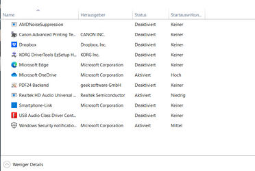

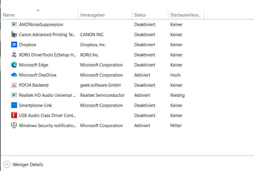

Gerade nach einer Neuinstallation aller Programme, entsteht so viel Datenmüll, der bereinigt gehört. Schon allein mein Druckertreiber installiert mir Dienstprogramme, die ich überhaupt nicht im Autostart brauche.
Dann deaktivierst Du das halt im Autostart. Wo ist das Problem?
