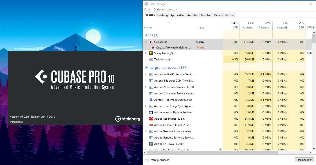

Passiert bei mir schon seit langer Zeit immer wieder und ich dachte ich könnte langsam mal herausfinden wieso.
Ich starte morgens meinen Laptop (Dell Precision 5530, Windows 10). Und öffne Cubase 10 (neustes Update). Dann hängt Cubase sich so auf:
Dann beende ich den Task über den Task Manager.

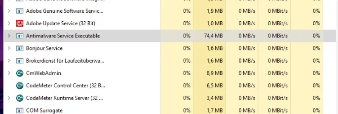

Wenn ich Cubase dann wieder öffnen will passiert einfach überhaupt nichts mehr und im task Manager ist keine App mehr zu sehen sondern nur noch irgendwo dieser Hintergrundprozess:
Mehr passiert nicht bis ich den Computer komplett neu starte. Nach dem neustart Funktioniert dann erstmal der ganze USB Hub der am Laptop angeschlossen ist nicht mehr bis ich in aus und wieder einstecke. MEISTENS funktioniert dann wieder alles bei Cubase. Manchmal geht das ganze spiel wieder von vorne los.

welche Version? Denn auf meinem alten 2 Core Duo Desktop läuft eine von Win 7 Pro geupdatete Win 10 1903 mit Cubase 10..30 einwandfrei
Es läuft auch Cubase Pro 8 ohne Probleme
Reaktionen: WMD
Reaktionen: WMD
Ist das normal unter Win10 - 127 Hintergrundprozesse??? :eek:
Reaktionen: WMD

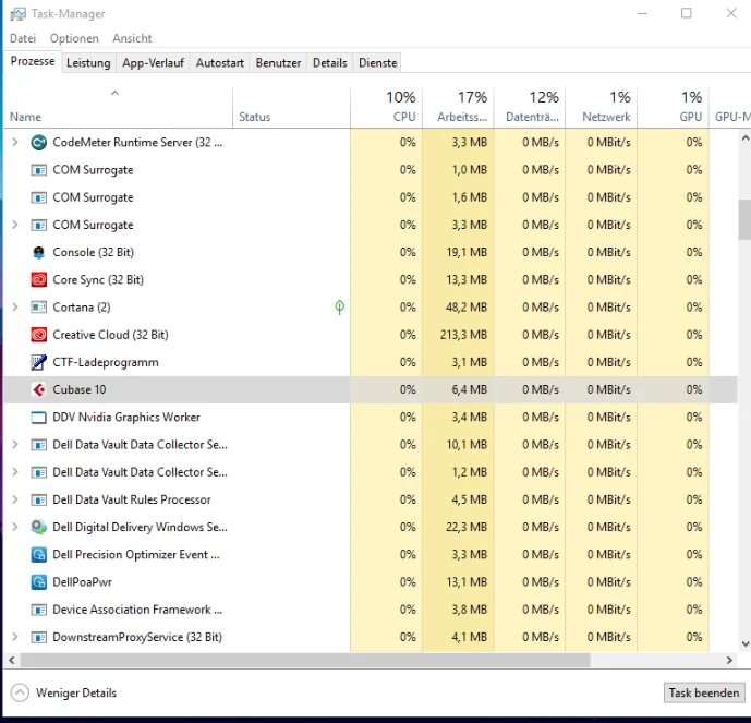

Ist diese CPU-Auslastung von 14% im "Leerlauf" des Systems oder hast Du da schon irgendwelche Sachen laufen?
Finde ich ziemlich hoch. Von Cubase scheint dieses Auslastung ja nicht zu kommen.
Bei mir scheinbar ja...aber bis auf Acronis und Adobe fast alles Windows Dinger.
EIGENTLICH ist sie im Leerlauf bei 1% aber manchmal schießt es hoch auf 15% (wie zufällig gerade im Screenshot) wegen dem Windows Anti Malware Service:mad:
