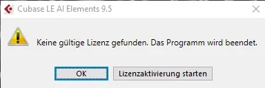

habe ein Steinberg* Interface und beigelegt war ein Cubase AI Lizenz key,

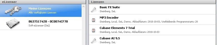

Ich habe (in meinen Augen) alles so Installiert wie ich es sollte, habe im eLicenser Control den Key eingegeben und dort sieht alles In Ordnung aus.
Trotzdem startet cubase nicht wegen angeblicher fehlender Lizenz

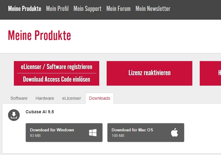

und hier hab ich es Heruntergeladen, ..auf der Offiziellen Steinberg* seite, nachdem ich dort die software zum download freigeschaltet habe.bild 3.webp

Schmeiss mal die Elemets 7 Lizenz die abgelaufen ist runter.
Lass auch mal die Repairfunktionen laufen, die es da so gibt.
Neueste Version der eLicenser-Software drauf? Hier der aktuelle Download: https://www.steinberg.net/index.php?id=12892
Eine abgelaufene Lizenz verschwindet nach Ablauf und einer durchgeführten Wartung normal automatisch. Vom Datum her laufen die beiden Trial-Lizenzen hier aber wohl erst am 03. Oktober ab.
Starte den elicenser einmal als Als Administrator, rechte Maustaste, Als Administrator Starten, dann versuche es nochmal event. Windows einmal neu starten. Dieser Fehler kommt meistens, wenn Windows ein größeres Update macht.

Also die Trial versionen die ich dadrauf habe sind mir egal,. die würde ich auch gerne entfernen aus dem elicenser wenn ich wüsste wie das geht,
Es geht mir um die ganz untere Vollversion Lizenz die ich habe. da scheint ja alles In Ordnung zu sein.
Reperatur Funktion und Wartungsfunktion habe ich mehrfach laufen lassen bereits und die aktuelle eLicenser habe ich auch.
Das ganze als Admin starten hat mein Problem leider auch nicht gelöst.
Meine Vermutung...Die Trial licenses mal löschen die ich dort habe,.Weiß nur leider nicht wie
Dann bleibt dir fast nur noch der Support.
Die Trial-Lizenzen verschwinden wie oben schon erwähnt normal nach Ablauf und einer durchgeführten Wartungsfunktion (war bei mir so). Man kann aber keine Lizenz direkt von einem eLicenser löschen. Ob das beim Soft-eLicenser geht weiß ich gerade nicht.
