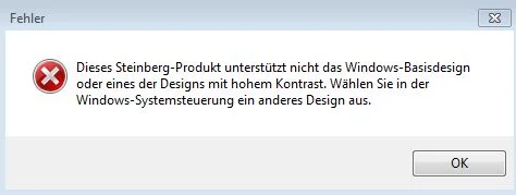

wegen Latenzproblemen mit NI-Instrumenten habe ich mich auf die Suche nach den Schuldigen gemacht. Ein Lösungsansatz war das entfernen der Grafikkartentreiber um mit WIn-Treibern zutesten. Dann ging nur noch einer von 4 Bildschirmen. Jetzt habe ich wieder Grafiktreiber der Hersteller installiert - alle Bildschirme laufen.
Nun startes Cubase nicht mehr mit dem angehängten Fehler.(siehe unten)
Meiner Recherche ergab, daß ich einen Aero-Design auswählen soll und kein Klassisches Win-design oder eines mit "hohem Kontrast" auswählen soll.
Problem: Hab ich aber nicht. Ich habe ein Aero-Design. Schon immer.
Neu gestartet hab ich, DirectX ist drauf...
Kenn jemand das Problem, besser noch einen Lösungsvorschlag ?
Danke
Gruß
J.

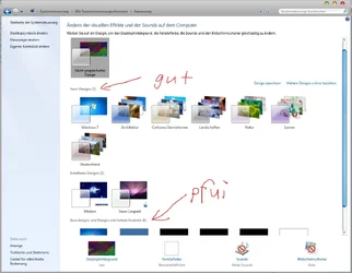

-w9j5tY
so :D

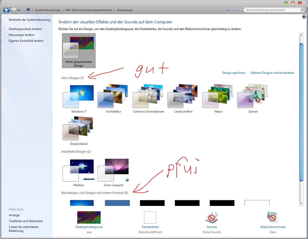

vielen Dank für Eure Hilfe.
Das mit den Aero-Einstellungen hatte ich gecheckt - das war´s leider nicht.
..aber Danke für den Eindrucksvollen Screenshot :-)
