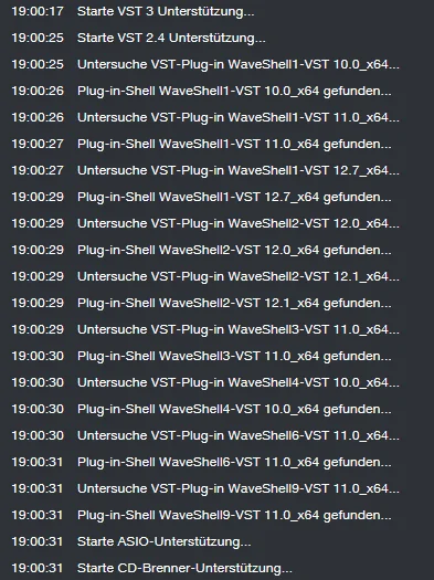

Ich habe Studio One (letzte 3.5-Version, 3.5.6.46910) gestartet, beim Einlesen der VST3-Plugins stürzt S1 bei den Waves Plugins und VSL Synchron Player ab.
Das wird zwar bei jedem erneuten Start von S1 vermerkt, aber das geht munter so weiter, bei jeder Waves Shell, und jetzt glaube ich war Voxengo dran, ging leider zu schnell, S1 schließt einfach.
Liegt das daran dass 3.5 neue Plugins nicht mehr laden kann, oder gibt es eine andere Erklärung?

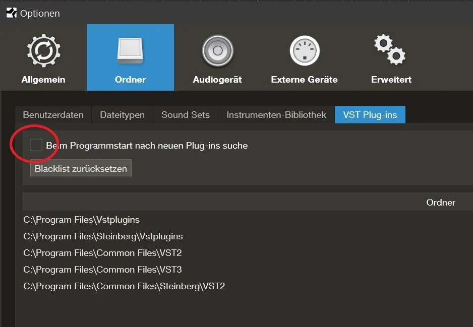

Studio One>Preferences>Locations>VST Plugins and uncheck the box to scan at startup.
sollte gehen....

1. diesen Eintrag (Vstplugins.settings) löschen : C:\Users\XXX\AppData\Roaming\PreSonus\Studio One 4\x64\
2. wenn Studio One gestartet ist Häkchen hier raus: Screenshot ...dann scannt S1 gar nicht mehr!
3. in Zukunft einfach aufs Häuschen>PluginManger>aktualisieren>fettich!
(den Manger so simple zu erreichen, geht aber glaube ich erst ab der 4er Version)
