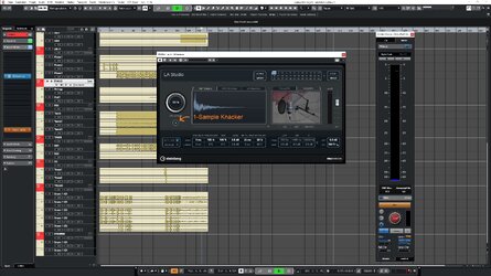

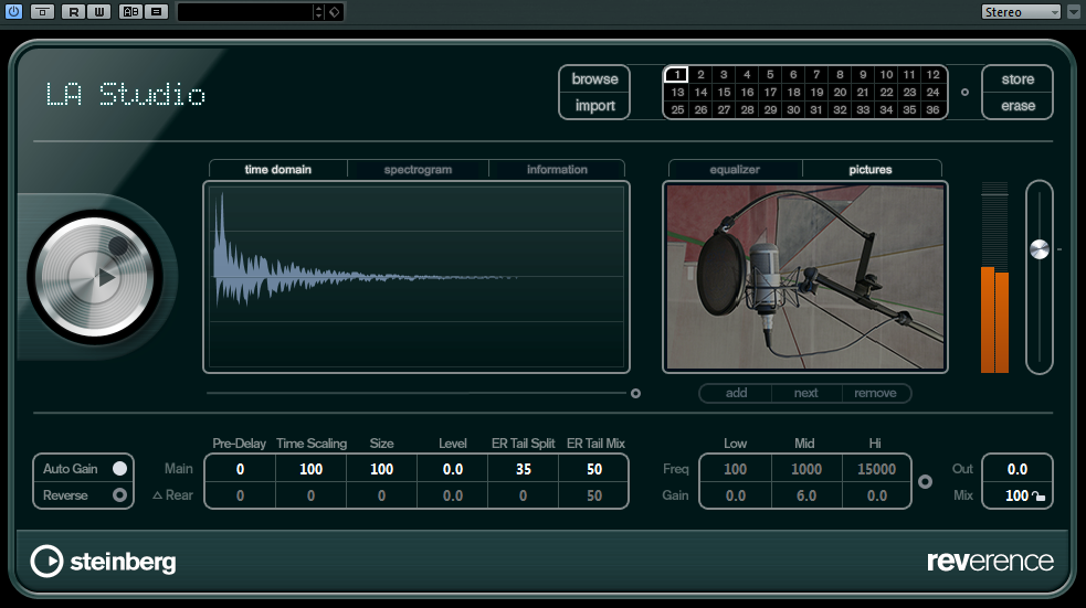

Einer eine Idee wie man dieses Setting ohne cubase nachbauen kann? Plugin Alternative ?

Dieses Preset ist ja mehr ein Raum mit kurzen Early Reflections. Da gibt es ja auch sicher alternativ kostenlos was zu finden.

Hier, in diesem Fall, habe ich den ReVerence genommen (ich habe ja Cubase), habe den in einen Bus (Gruppe) gesteckt und dann den in ReVerence eingebauten Knacker benutzt.
Das habe ich dann in einer Spur aufgenommen, auf -0,3 dB normalisiert uns dann sauber geschnitten und als Datei geschrieben.

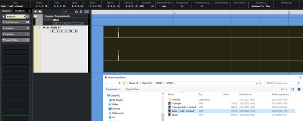

Für andere Sachen wie EQs etc. habe ich einen Clip mit einem 1-Sample den ich in die Spuren importiere und dann rendern lasse.
Das schneide ich auch zurecht und fertig.
