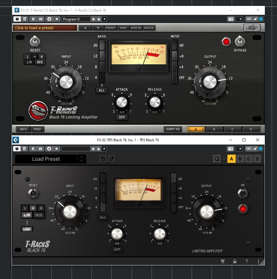

Ich habe es eben mal unter Win10 ausprobiert: Die CS-Version und die TR5-Version vertragen sich nebeneinander.
Vielleicht funktioniert das ja auch mit den Versionen 3 und CS?
Es ist aber so, wie @Carcinome schon schrieb, dass die alte Version vollständig installiert und aktiviert werden muss. Dateien manuell kopieren reicht nicht.
