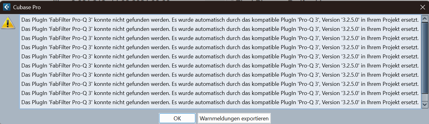

da Steinberg* den VST2 Standard ja langsam in den Ruhestand schicken will, bin ich am überlegen, wie ich meine ganzen Song Projekte , in denen noch VST2 Plugins genutzt werden, möglichst stressfrei nach VST3 zu migrieren kann. Eine automatische Prozedur wäre hier natürlich genial, weil ich unmöglich alle Songprojekte absuchen kann um die Einstellungen bzw. Presets dann in der VST3 Version wiederherzustellen.
Wie ich eben rausfand bietet Fabfilter auf einigen Hosts wie Cubase seit ca. einem halbem Jahr die Möglichkeit der automatischen Migration. Das scheint tatsächlich zu funktionieren. Ich habe mal testweise händisch die VST2 Version von Pro-Q 3 gelöscht, und dann ein Projekt gestartet. Sieht dann so aus beim Start:
Alles funktioniert und man braucht das Projekt nur noch einmal neu zu speichern. Das finde ich super gelöst. Gibt es hierzu Erfahrungen, ob das bei anderen Plugin Herstellern auch klappt? Oder gibt es generelle Methoden, um das anders zu lösen?
