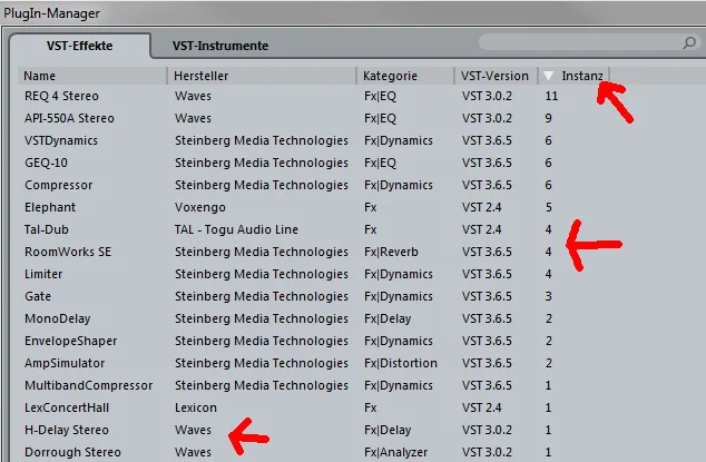

aus einer Threadanfrage -
eine "Übersicht aller verwendeten Plugins" anzeigen lassen -
(z.B. Screenshot für Musikerkumpel machen, oder fürs Archiv)
Interessant auch für Song-Kooperationen mit Freeware-Plugins, etc.
Im Cubase Projekt-Manager einfach nach "Instanzen" sortieren lassen:

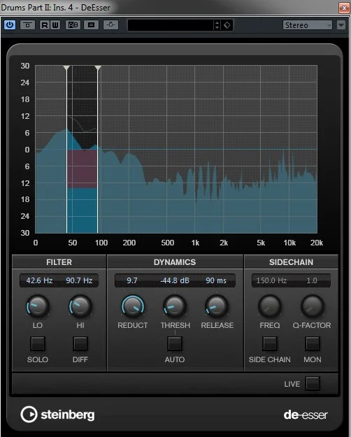

Der neue, überarbeitete DeEsser in Cubase 9 ist wirklich gut. Habe Einstellungen gefunden, die knapp 1:1 super funktionieren wie mein geliebter Waves DeEsser Renaissance, auf Sprache und Gesang gleichermaßen.
Sehr schön ist auch, dass der DeEsser in JEDEM Frequenzbereich frei einstellbar ist, also auch sehr schmalbandig z.B. etwa im Bassbereich wirken kann, um dort gezielt etwas abzusenken. Eine Art Solo-Einbandkompressor, Inkl. Vorhörmöglichkeit und Analyzer.

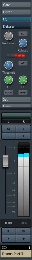

An dieser Stelle eine kleine Werbung für den Channel Strip (ja, benutzt ihn!), denn auch hier findet man den neuen DeEsser.
