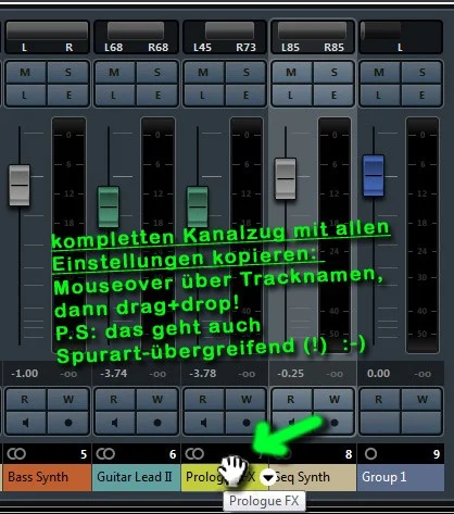

Hab ich aus dem Cubase Forum, an der Stelle vielen Dank an "Centralmusic"
Um die Einstellungen eines Kanals komplett auf einen anderen zu übertragen, kann man im Mixer die Maus über den Spurnnamen halten. Dann erscheint eine Hand und diese schiebt man dann auf die neue Spur und alles wird mit einmal kopiert.

auch Spurart übergreifend? top! das wusste ich noch nicht. geil. danke!
