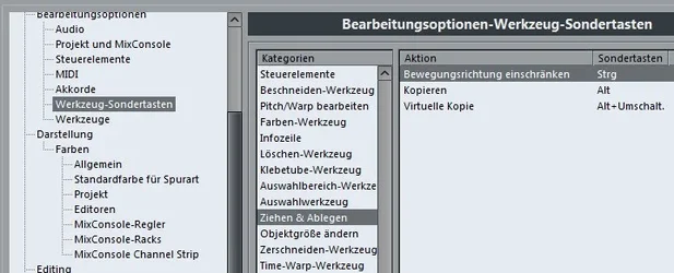

wieso das denn? ^^ selber umgemodelt? eigentlich kann man strg fürs Abspielen o.ä. nicht umfunktioneren oder frei in den Keycommands zuweisen. merkwürdig. ok. Sonst geh mal in die Programmeinstellungen, Werkzeugsondertasten. Dennoch ist es besser, diese auf Werkseinstellung zu belassen.
(siehe Screenshot, ist das auch bei dir so?)
"Event direkt abspielen" geht z.B. mit "ALT+Leertaste"
"Event im Loop direkt abspielen" geht mit "ALT+P"

Also ich hab mal gecheckt, die Werkzeugsondertasten-Einstellungen hab ich nicht angerührt, die stehen noch auf den Standardwerten.
Wenn ich Strg drücke über einem Clip wird der Cursor zum Lautsprecher, wenn ich dann draufklicke wird der Clip abgespielt. Ist das bei euch auch so?
Wenn ich hingegen erst den Clip anklicke und Maustaste gedrückt halte, dann Strg drücke, fixiert er horizontal. Allerdings war das ganze nicht gerade 100% safe. Wenn ich zum Beispiel einen Clip ziemlich am Anfang des Songs habe, und mit der Maus beim Ziehen in den Bereich ganz links rutsche (vor Takt 1), dann wird die Fixierung aufgehoben.
