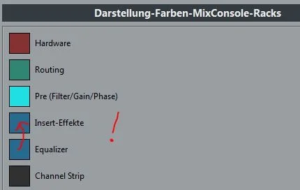

Noch etwas zu den Farben in den Programmeinstellungen:
Farbfelder kann man übrigens simpel übertragen per > Drag & Drop...(!)
Um eine Farbgebung auch auf andere Bereiche der gesamten Programmeinstellungen 1:1 zu übertragen,
reicht ein "STRG+C" (auf dem zu kopierenden Farbfeld) und nachfolgend einfach "STRG+V" (auf neues Farbfeld)...

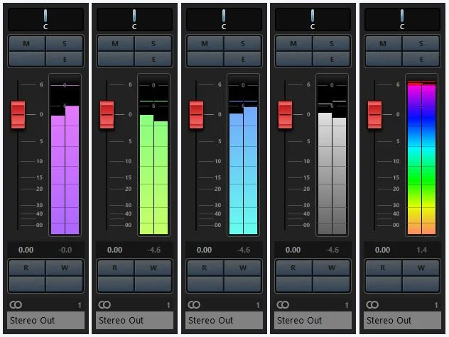

Hiermit kann man z.B. auch die Meter o.ä. so wie den Channel EQ identisch einfärben.
Die gesamte finale Farbgebung seiner Cubase-GUI kann man dann als eigenes Preset abspeichern und sofort aufrufen/zu anderen Farbpresets wechseln. (im Video hiervor zu sehen)

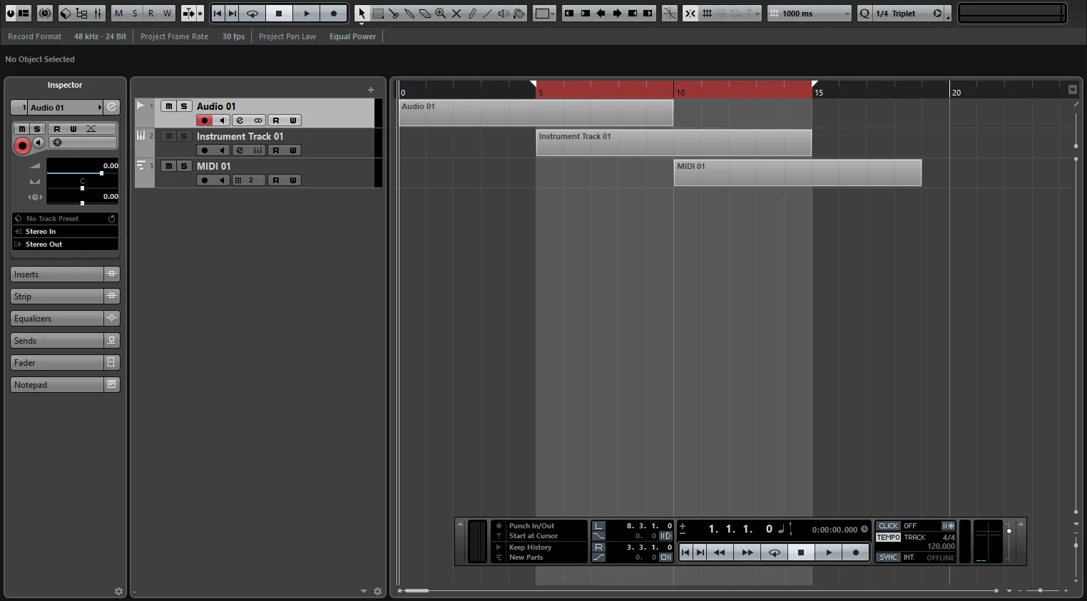

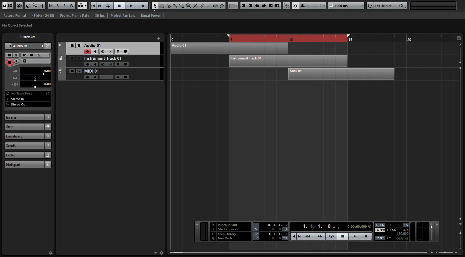

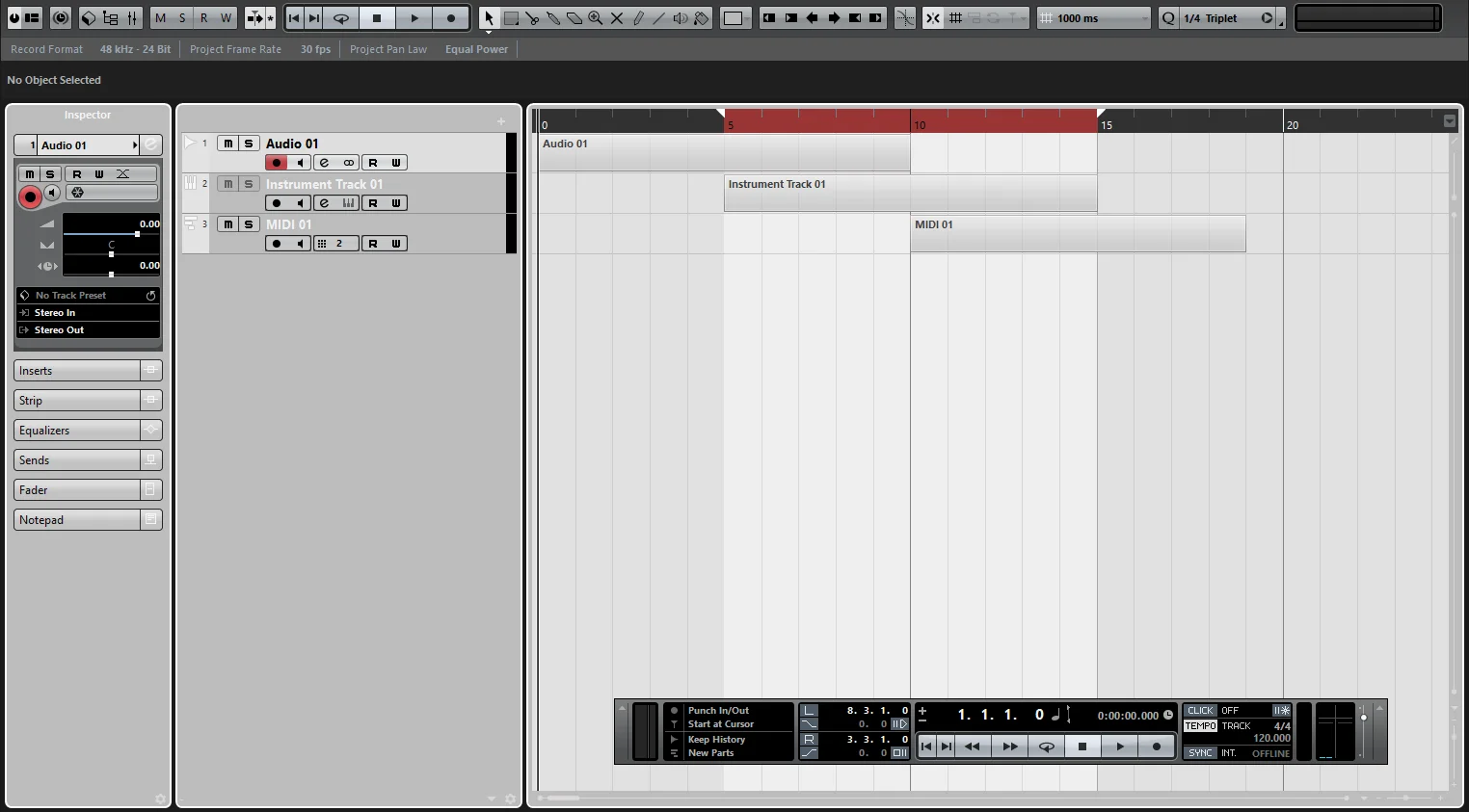

...schon mal eine DAW komplett in weiß gesehen?
weiter unten...
  • #180
Grau ist das neue Weiß ;)
