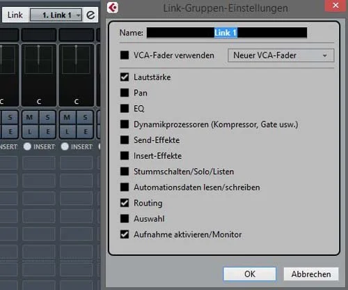

passender Nachtrag hierzu:
Mit den Link-Gruppen lassen sich einzelne Kanalbereiche dauerhaft verknüpfen, also kaskadieren. So, wie im obigen Beispiel, wenn gewünscht, auch nur die Inserts (dort Häkchen setzen)

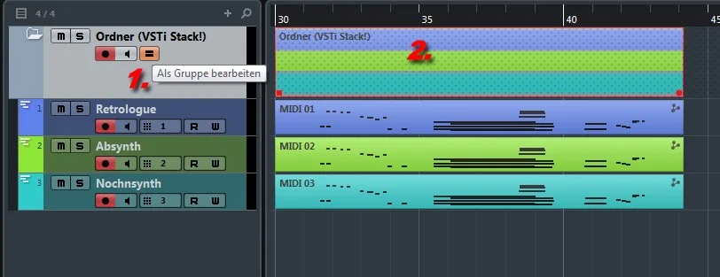

Eine weitere Lösung zum Thema "Synth-Stack" in Cubase:
- Ordner erstellen. Dort alle VSTi-Spuren reindroppen.
- Im Ordner-Header den dortigen Button "als Gruppe bearbeiten" aktivieren.
Ordner zuklappen.
- Jetzt nur REC auf Ordner drücken, alle Spuren werden parallel im Ordner recordet.
- Um die nun gestackten Midi-Events zu bearbeiten: nur das Ordner-Event (!) anklicken!
(Ich bin gerade auf Nuendo, daher ist das Event hier rot umrandet, in Cubase sind diese invertiert)
Bei Anklicken des Ordnerinhaltes öffnet sich dann der Key Editor und man kann alle Midi-Noten zusammenhängend bearbeiten.
Hier auf die gewählteTool-Auswahl achten, also stets mit Mausauswahl gesamten Midi-Notenblock umfassen/einkreisen/selektieren.
Ergebnis: alle Midi-Spuren werden so exakt synchronisiert.
Done.
Reaktionen: Wennto, Realist, Beeble und 3 andere
